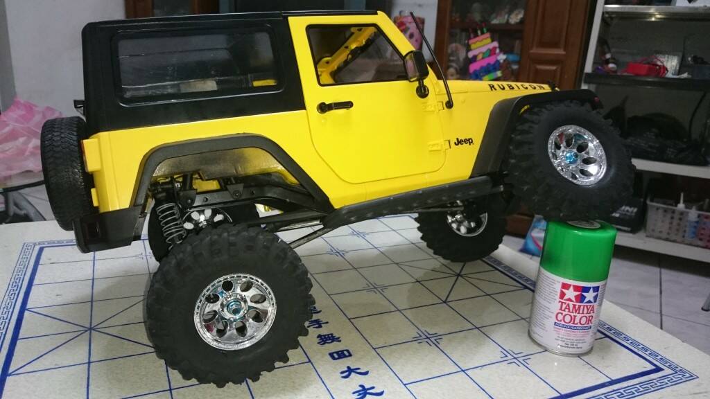

ax90021加大落差

大大你好...請問紅色與黃色那一咖車殼比較大...還是一樣...3Q
紅色軟殼比較大。紅殼輪拱中心軸距300mm,黃殼輪拱中心軸距273mm

ax90021底盤要改牧馬人車殼的像真度必須捨棄一些東西、沒內裝、落差沒原廠那麼大、幸好攀爬能力還不錯

增加落差。避震器後移成A字型、落差增加了許多、材料30*30mm不銹鋼角鐵製造、便宜又好用、上方避震器固定孔可多鑽幾孔方便調整車高。
