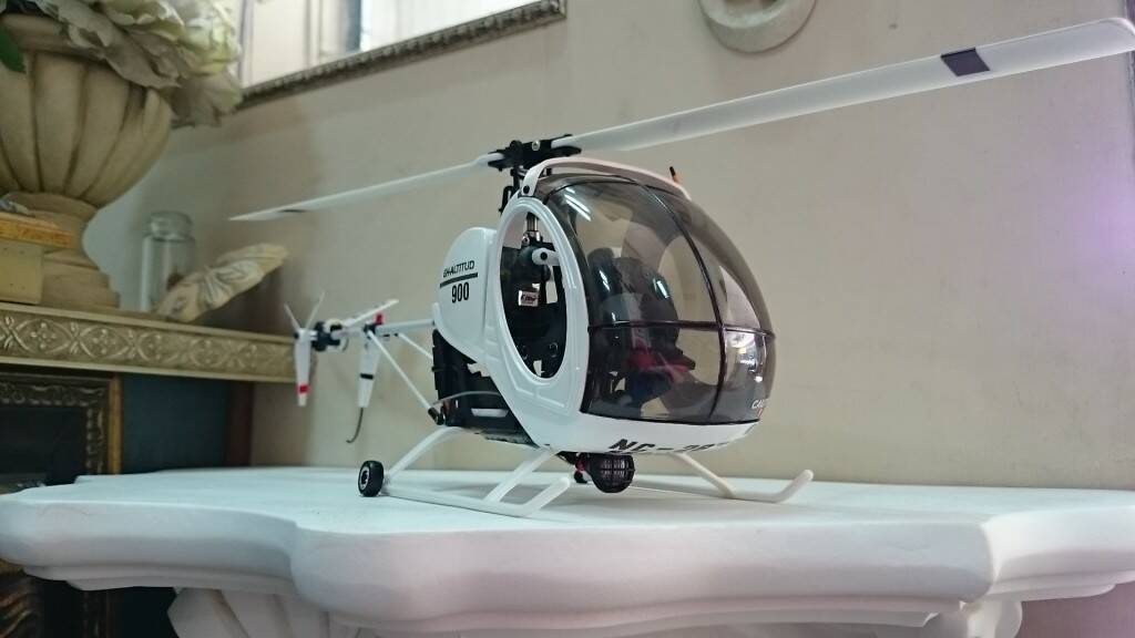

經典 簡單的飛行 Hughes 300c BLADE 200SR X
發表於 2015年7月6日 07:26 PM 來自手機 | 顯示全部樓層
dy大,尾桿上那三支小支架又是拆哪裡的零件來改裝的呢?
那是用其他小電直的後支撐桿剪短來用的!如亞拓150或偉力977⋯⋯等等!  詳情 回復 發表於 2015年7月6日 09:03 PM
 樓主| 發表於 2015年7月6日 09:03 PM | 顯示全部樓層
小羊 發表於 2015年7月6日 07:26 PM

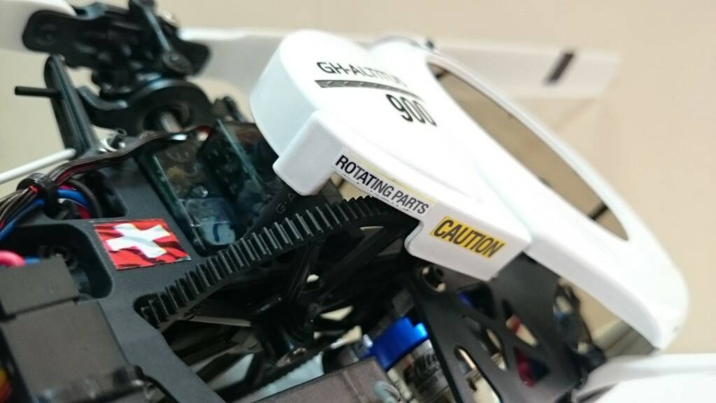

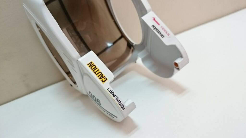

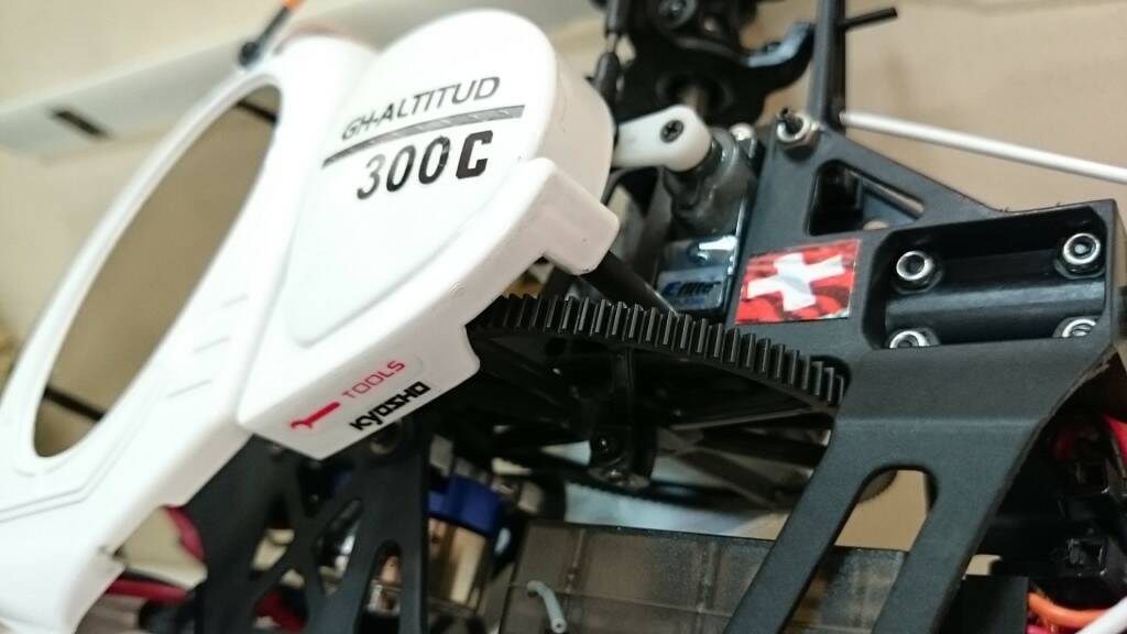

看到你的貼文,昨天從倉庫找出兩架M24的機子,有一架還是全新在盒子中.剛好手上也有一架200SRX,我試了一下,問題是如何閃過那大齒輪.你是否能貼幾張無M24的機罩,或者貼一些你改過的地方。譲我有樣學樣。
謝謝!感恩
感謝大大的點評…  發表於 2015年7月9日 03:24 PM
 樓主| 發表於 2015年7月9日 03:10 PM | 顯示全部樓層

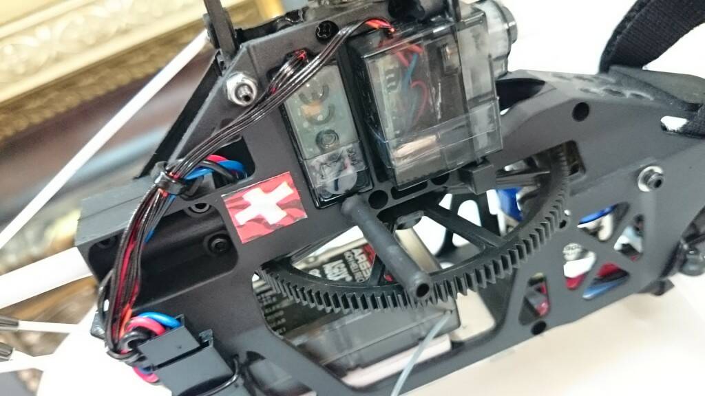

Y大 請收圖……

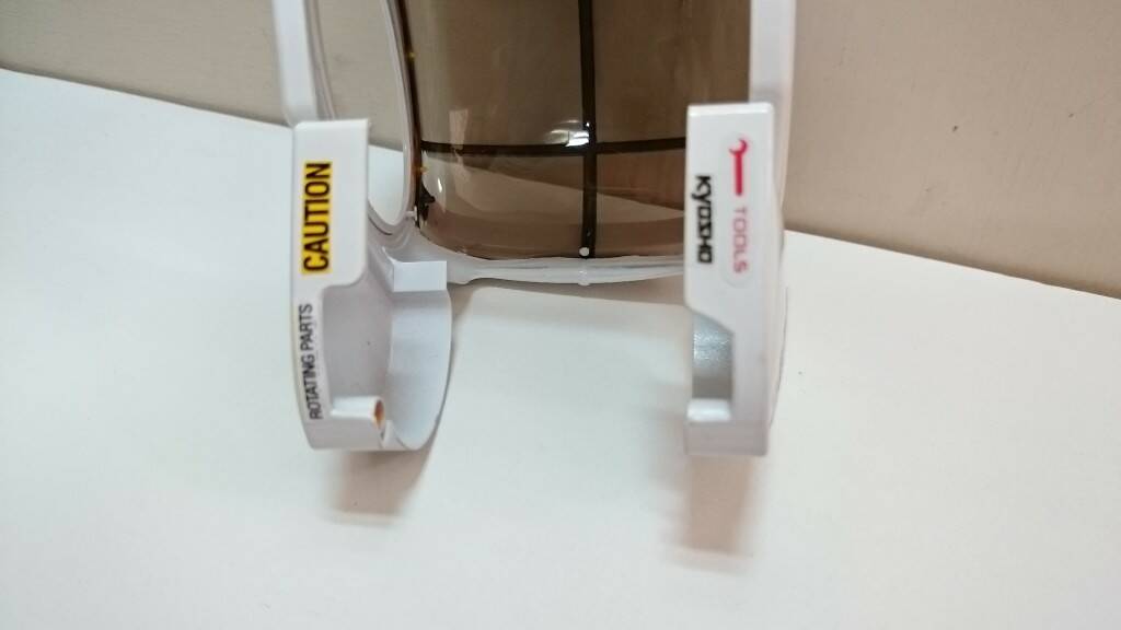

機殼就修那兩個方.很好修改美工刀就可勝任…

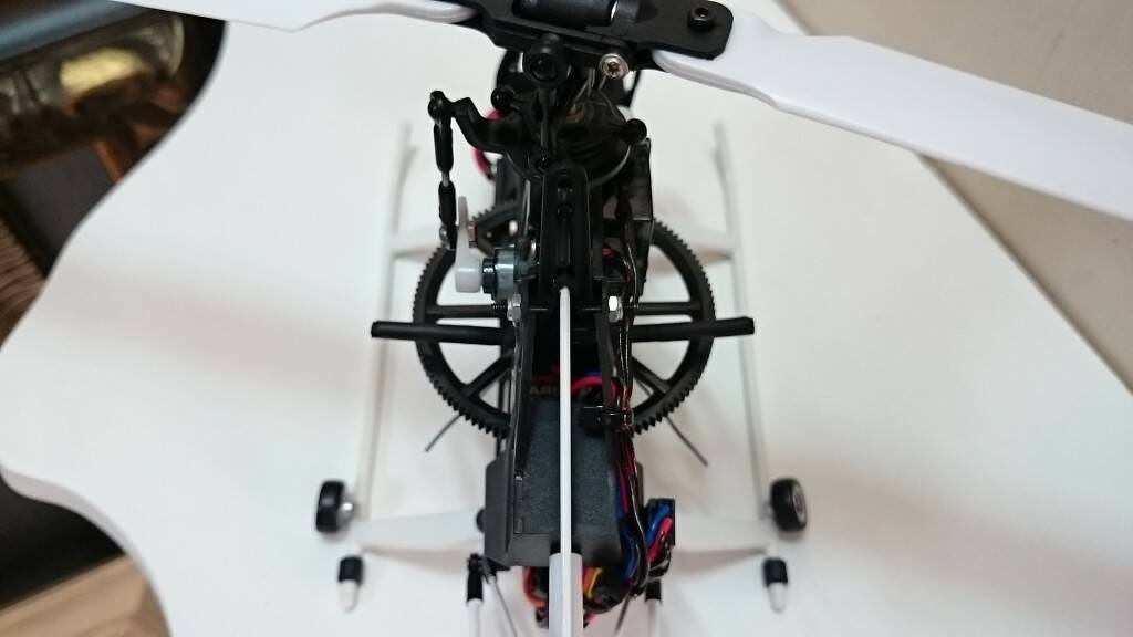

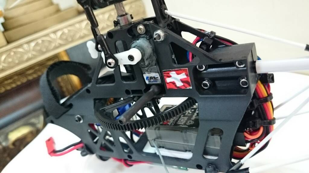

再來就是機殼柱.左邊利用伺服器的螺絲孔.右邊就另一邊的相同位置鎖下去!原本的機殼柱太短了自己想辦法接長或用其它方法…
我的腳架好像比較“趴”…是我用將近100℃的熱水“燙趴”它.…方到一個平底鍋或甚麼容器.再用任何東西將腳架前後壓“到底”不要放開!加入熱水超過腳架高度約一分鐘後慢慢加入冷水讓他成形再放開手就OK了…記得腳架是要拆下施工哦!!!

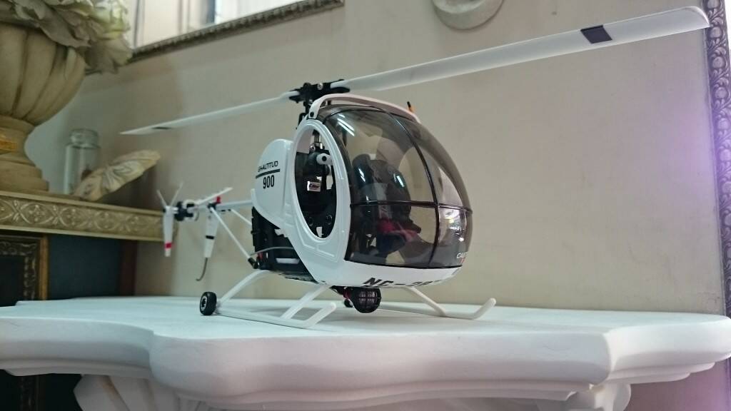

起飛了……
起飛了……
較穩 較霸氣
較穩 較霸氣
燙趴之後
燙趴之後
左邊利用伺服器螺旋孔
左邊利用伺服器螺旋孔
右邊自己鑽動
右邊自己鑽動
加長機殼柱
加長機殼柱
左邊一樣 還是機殼上面原本的動
左邊一樣 還是機殼上面原本的動
右邊固定機殼
右邊固定機殼
就這兩個地方
就這兩個地方
修改兩處
修改兩處
發表於 2015年7月11日 02:19 PM 來自手機 | 顯示全部樓層
Dy大,請教您座艙玻璃上大的十字是用筆塗黑還是用噴漆的?另外貼紙是怎麼來的?
 樓主| 發表於 2015年7月11日 02:55 PM | 顯示全部樓層
那是用黑色簽字筆塗的!貼紙是用一些遙控車多餘拼湊而成的………
