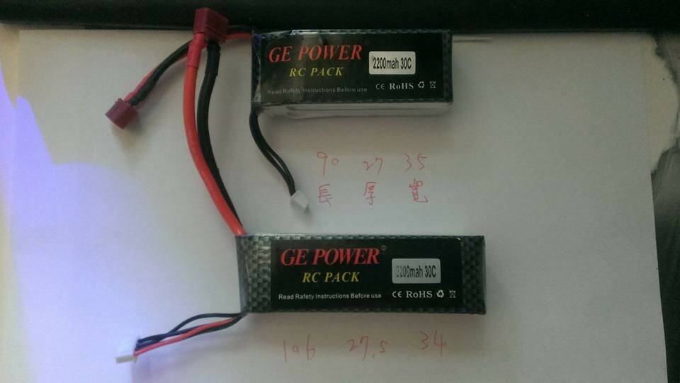

前輩 幫我看看電池3a 2200mah  30c  下方為月初購買  上方為今天購買  都是網拍買  不同賣家   這次寄來的電池卻變小顆(上方)  我有沒有被框了   我詢問賣家  他說電壓 容量相同   我非常好奇  真的一樣嗎
發表於 2015年6月30日 03:48 PM | 顯示全部樓層
電壓相同是肯定的.
容量就不一定.
原因有幾個.
1 廠商的電芯批號不同.
2電芯來源不是同一家 (有的電池廠 是買電芯回來打成電池.再貼牌販售)
3 電池商委託不同廠商製造(電芯的批號 來源一定不一樣)
大品牌的電池 如TP . DP . T牌 一般來說就比較少發生這樣的狀況
不過 外觀上的差異.並不影響 標示 電池能力(除非廠商灌水虛標)
您可以在同一艘船上比較看看 放電力 及 續航力. 只要性能上差不多(扣除電池老化狀況).
就放心使用囉.頂多是電池難綁一點...><"
