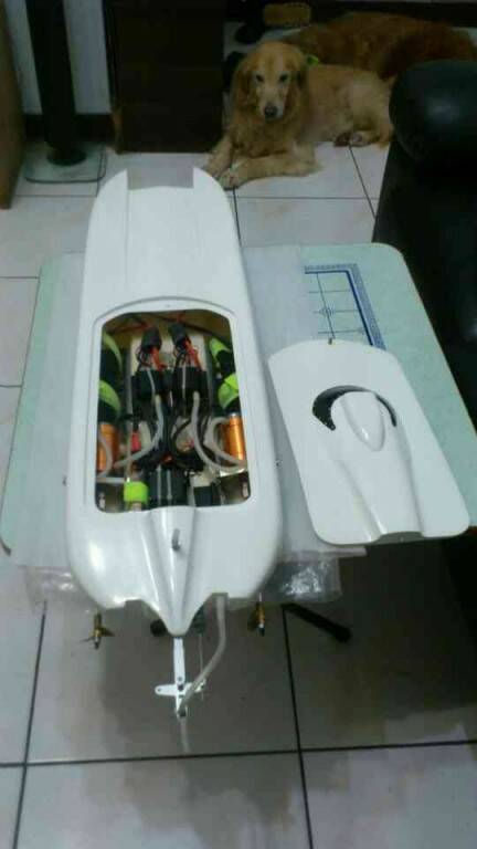

請問一下
如果在配上如圖片中的電裝設備, 大概要加上多少呢??
thanks
主要看需求~跑超極限~或是~安全數據的極限~或是~較重視跑的圈數再者您的預算~電裝配法很多~基本水準的配法馬達*2~電變*2約6000元左右 ~~耐超的約8500-9000元~~超極限值12000以上 也可配6000以下的~不過可能玩5次後  詳情 回復 發表於 2015年6月23日 01:04 AM
 樓主| 發表於 2015年6月23日 01:04 AM | 顯示全部樓層
vb0916 發表於 2015年6月22日 03:23 PM
請問一下
thanks
也可配6000以下的~不過可能玩5次後就收工了~圖中配法是廠商的~那套東西我不用~
cp值太低了~貴森森跑的還比我配的差!!!
影片的是船友的配置~跑3-4s~~我配的是跑6s~不過極速差不多~只是配置不同!!!
我最近都在調整P1~~雙車貓沒空調整與拍影片~過些時間調整後才會再拍!!!

說明一下電裝~我以一般cp值較高的東西為主~耐用為前提~馬達3674或3665*2約$3000~~水冷套*2$700~~電變180a*2$7200~~似服器~350~~較中上的電裝11250~這是比較建議的~玩到船壞了電裝都還能用~速度上也不一定輸給進口的高價船~同等級的進口船殼就破2萬了(大陸以外的)
比較便宜的配法~馬達3660或3650~*2~~少$1000~~電變120a*2少$2000~~中階總價8250~當然速度上或是耐用性必有一邊要少一些~~
最便宜能動就好~~2極或外轉馬達*2$1800內~~(阿陸)電變200a*2$3000~似服器~200~水冷套*2$500(外轉不需)~~5-6000~~~能玩多久要看運氣~好運1.2年~不好運2.3趟
~~~以上是個人使用心德~

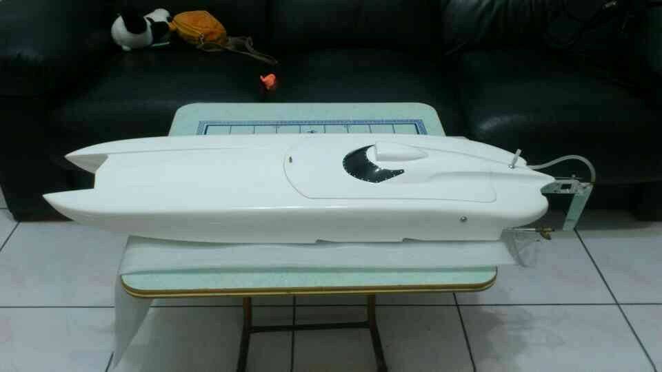

 樓主| 發表於 2015年9月1日 01:05 AM | 顯示全部樓層
幫網友代工的實品照~下星期試車首航!!!
