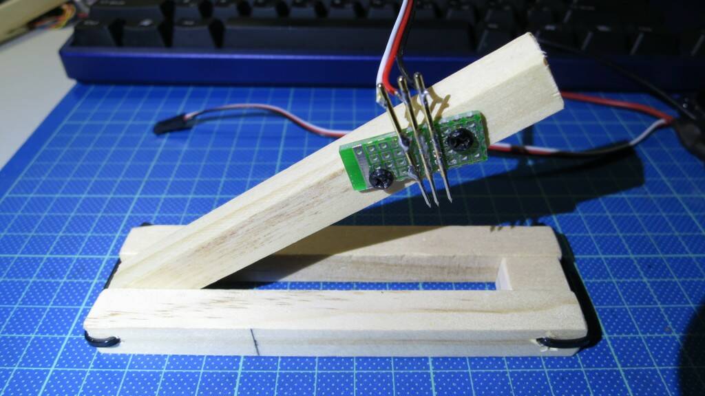

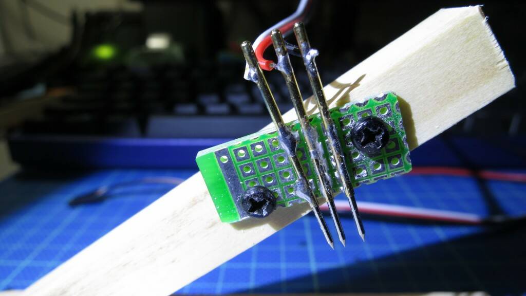

google搜尋 天行者 blheli 可以先參考看看,燒是要有點技術 焊點很小不好焊線,也怕扯到線PAD扯掉 我是自己做了檯子燒錄 [attachimg]1254417[/attachimg] [attachimg]1254418[/attachimg] [attachimg]1254420[/atta  詳情 回復 發表於 2015年6月17日 10:21 AM

google搜尋 天行者 blheli
可以先參考看看,燒是要有點技術
焊點很小不好焊線,也怕扯到線PAD扯掉
我是自己做了檯子燒錄
用這個就可以了  詳情 回復 發表於 2015年6月19日 10:41 PM
