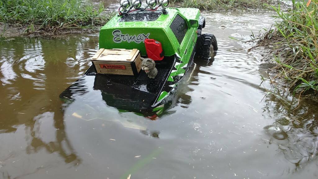

新手實驗:RC ,電動遙控車led燈水中通電試驗(接點裸露!!)
發表於 2015年6月15日 11:33 AM | 顯示全部樓層
本帖最後由 patrickcool 於 2015年6月15日 11:35 AM 編輯
這個水導電這個問題..蠻常困擾車友..電器產品放在水裡到底會不會短路....這個問題!
我來小小發表一下,給各位車友參考參考。歡迎各位大大糾正。
"純水" 在30度時      水產生的電阻值約14.1 M毆姆 / 公分 。
簡單解釋是,正端 和負端 放在水裡距離1公分時,正端到負端會有14.1 M毆姆(<~~這個是R)。
用電流公式去計算 I = V/R
假設電壓是6V (這個是V 就是電壓值) 時,大約正端到負端的電流是 0.428微安培 (微 = 10 負6次方)
而一般的電變設計輸出電流,都在出來3A以上。(等於 3000000 微安培)
正確來說是會導電的,只是無感,但是不影響。(但微量的電,還是會分解水)
把水想像成另一個會吃電的產品,只是吃很少很少ㄉ電。
以上講的是純水。
只是在外界環境下水中,不知道裡面含鐵量多少,酸鹼值多少(鹽水 有提高導電率)
所以加減做一個保護。防止"異物入侵"。其實是比較重要一點的。
因為異物入侵(假設鐵砂)燈座接點,或接點短路了。,此時接點處的R就會很小,電流就會變大,
電變就會供應到撐不住,燒毀。
另外,電子設備產品,不能碰水的原因是,針對無刷電變來說,
內部有高速切換電路,在以高頻方式下工作,剛剛提到的那小小電流0.428微A,會產生
電路噪音,而去影響電路的運作。導致工作不正確,而燒毀的。

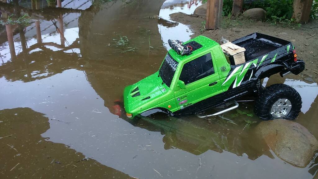

買條卡夫特704/705,有白、黑、透明,若是不想LED背後透光,直接用黑色的,可以絕緣、又可以解決背光問題,一條40台票

做好基礎防水 自然可以放心玩水...
只不過水中雜質很多..你也不知道那水的酸鹼值是多少..
事後最好要有徹底清潔的習慣..尤其是接點/插座...這一類的地方
話說回來...會整台車拿去當成潛水艇在玩的畢竟是少數啦~~~~
