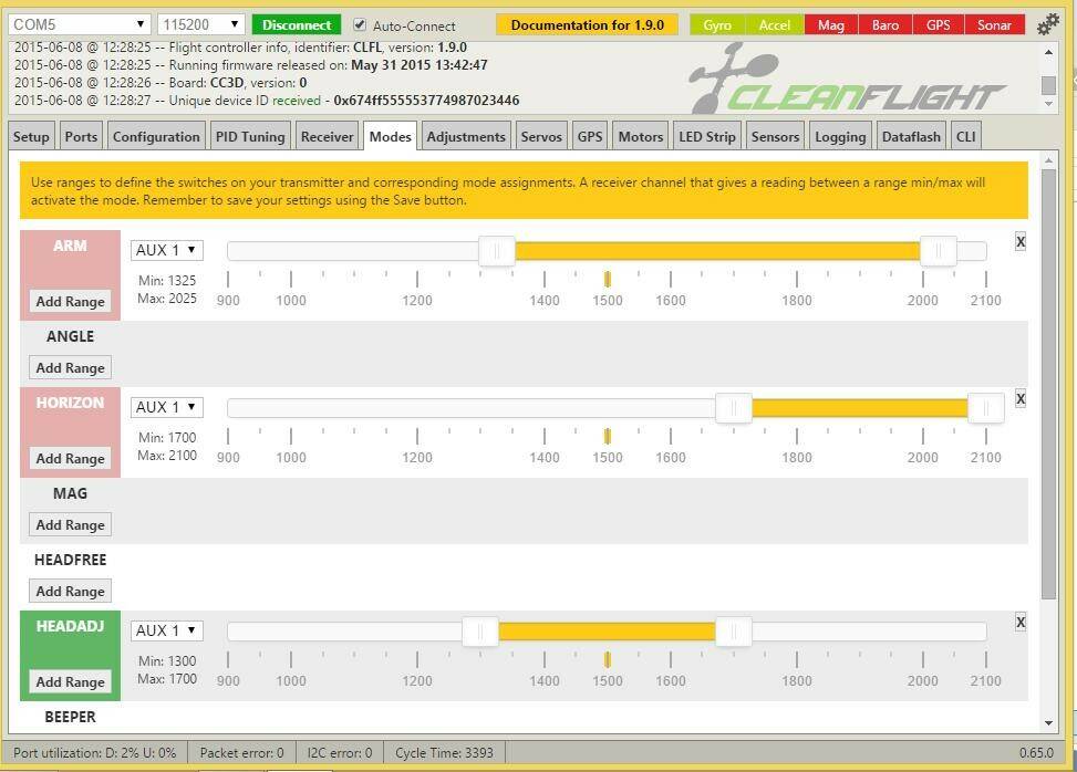

刷clean flight 後~ 裡面有個3D選項~請打勾~
模式 裡面~ 要連接解鎖~再連動一組 手動模式~

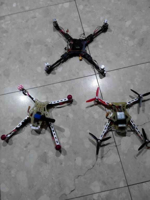

這半年都在搞可倒飛的3D 機!
這半年都在搞可倒飛的3D 機!
今日主角~ 軸距300~
今日主角~ 軸距300~

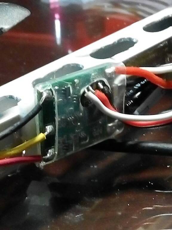

樂天10A 有支援damper light

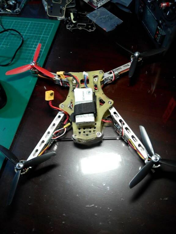

這台性能最棒! 用nanowii 1.0飛控! ~起飛重量665克!

感謝j大..您這全機輕量化..強強強...
您這軸距多大..10A電變會不會過熱!!..
我也是鋁管機架.軸距455mm..30A電變散熱鋁板未拆..不含電池498公克..但昨天加了les燈條.飛控保護板.破500了..
倒飛應該是最下面途中那架吧..雙向槳...
現在都沒時間試飛..我是蝸速(蝸牛)前進中.....
更新..剛仔細看照片說明...是3葉槳倒飛的嗎.....如果是就超強了

照片中哪幾台都能倒飛的~
現在門檻已經降低了很多!

Mode  先這樣設
或是只設 一個 手動模式即可!
注意! Horizon 特技模式沒法倒飛喔!  摔了6次才知道!!!
