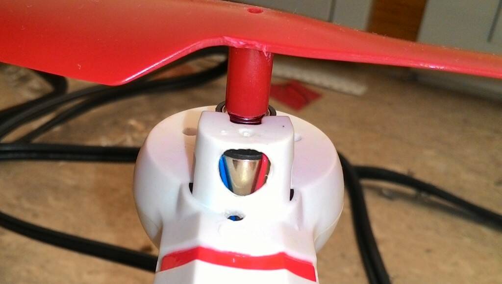

2. 馬達散熱: 馬達內側的機殼可以開洞, 甚至考慮馬達上方. 或是讓馬達穿散熱衣.

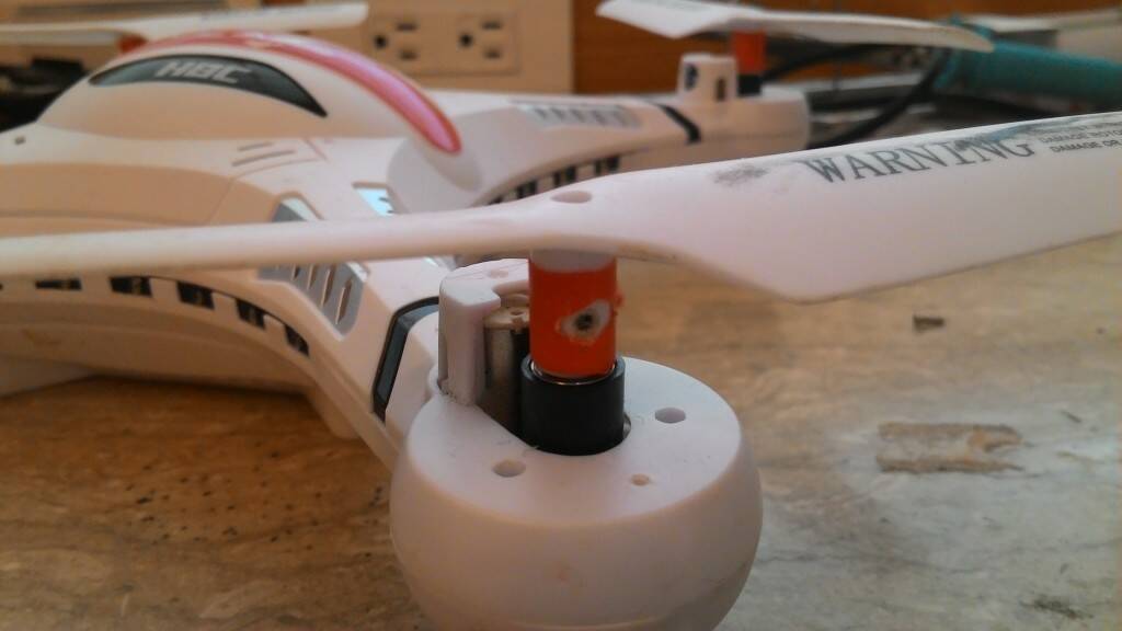

7. 換 V636 的槳: H8C的槳重約4g, V636約3g, 螺距好像一樣, 停懸油門可以降低約8格 (-5 降至 -13). 有要掛攝影機的人可以考慮做槳平衡, 看是背面用砂紙磨還是貼膠帶都可. 原廠槳的固定螺絲很容易滑牙, 可以找一個合適的熱縮套管側邊開個小孔, 旋轉套管就可以拆螺絲或是固定不鬆脫了.

馬達散熱孔
馬達散熱孔
槳螺絲固定圈
槳螺絲固定圈
