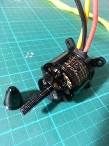

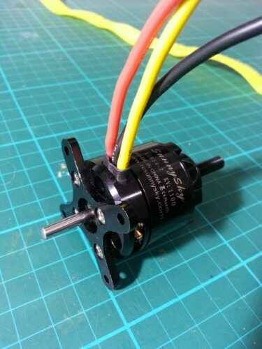

 樓主| 發表於 2015年5月27日 11:31 PM 來自手機 | 顯示全部樓層
馬達現狀
 樓主| 發表於 2015年5月27日 11:33 PM 來自手機 | 顯示全部樓層
鋁軸心是一體成型,用三支內六角螺絲鎖住。要敲何處?

發表於 2015年5月27日 11:43 PM | 顯示全部樓層
Jeffrctw 發表於 2015年5月27日 11:33 PM
550以上比較好的的馬達都是這樣設計的
是為了方便可以用於前拉式滑翔機,馬達必須裝於防火牆內機子(例如紅辣椒)
跟馬達必須固定在防火牆外的機子(例如像真機或二戰機)
可以不須敲軸心就可以雙用
所以你的裝法是正確的
至於軸心有沒辦法敲,我倒是沒試過
