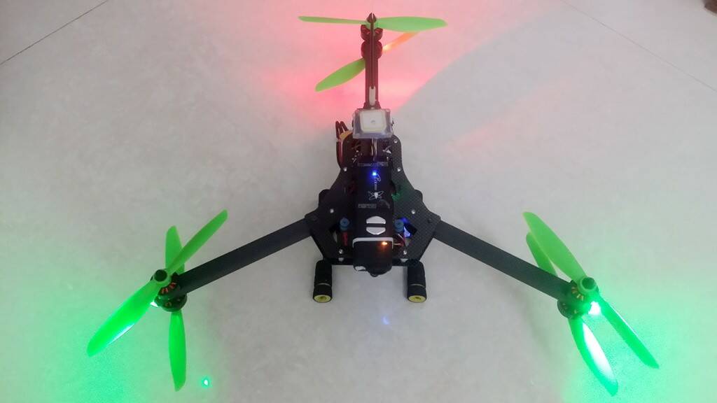

小Y6我感覺380mm(馬達~馬達距離)這個軸距不錯,不會太大也不會太小.
按照底下配置可飛半小時,飛行半徑超過3公里.
機架:UAVS Y6 380mm(馬達-馬達)軸距
馬達:2206 1900KV *6
槳:7045 *6
電變:DYS 20A BLHELI *6
電池:18650BD 3S3P 9600mAh
飛控:Pix-Mini+M8N
圖傳:600mW 迷你5.8G圖傳+三葉草天線+MicroOSD
數傳:433Mhz 100mW(遙控+數傳一體)+簡易GP天線.
攝影機:Mobuis 808
