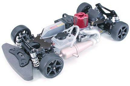

報告大大 小弟的車是冷門到爆的TAMIYA TG10R [attachimg]1240932[/attachimg] 原廠大全套配套是NOVAROSSI CX12(但我買的是底盤版 沒引擎 ) 如您所見 因為油箱擺放位置的關係 後排應該是沒希望了 FC 18級  詳情 回復 發表於 2015年5月7日 09:39 AM

報告大大
FC 18級引擎是我最早考慮的方案  原廠將此引擎列為1/10比例車用
雖然可調的地方不多  但是便宜  又有手拉  初期可以省些錢買油
想請教的是  這顆18級引擎1/10房車真的不能裝嗎?
小弟對油車的了解屬於幼稚園階段
不過與同廠牌12級引擎相較  缸徑差了1.8mm 衝程差了0.1mm
理論上只要改變缸體  其他本體保持不變  尺寸應該不會差太多吧?
不知Y大您指的裝不下  是指哪方面的尺寸?
引擎不同級數,體積也不同! 要用後排引擎可參考鴻諾 ld3 彎管排氣管,  詳情 回復 發表於 2015年5月7日 08:43 PM
