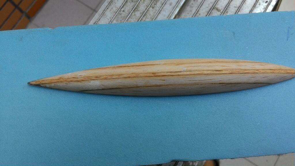

船先放一旁嘗試製作重錘 這也是最沒經驗及害怕的
用巴沙木試作重錘模型
用巴沙木試作重錘模型
表面點上快乾後磨平表面
表面點上快乾後磨平表面
作石膏模
作石膏模
木模還包保鮮糢 真是多此一舉
木模還包保鮮糢 真是多此一舉
最緊張的時刻 第一次灌鉛失敗 好醜
最緊張的時刻 第一次灌鉛失敗 好醜
重作好看多了
重作好看多了
