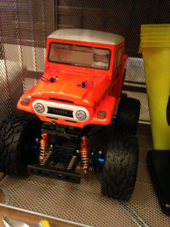

我的新車發表~GF-01
發表於 2015年7月25日 01:26 AM | 顯示全部樓層
雖然早知道~這台屬於趣味車,但是還是很用力的玩它
大大您玩得也太用力了吧~
之前看你的威力小子被操到翻掉
修修補補的都快不成車形
已經佩服得五體投地
現在GF-01又要步上後塵
敢問您是把它們當大S玩競攀
還是去飛死亡跳台了
 樓主| 發表於 2015年7月25日 07:29 AM | 顯示全部樓層
是有跳小跳台玩溜滑梯....前空翻~~~應該還好吧
因為玩過威力所以大概知道它的極限~~不過這次壞的地方都是之前不曾壞的地方,
還好有些零件可以拆威力的補,只是這次車體的鎖點怎麼這麼脆~再斷掉真的要剪鋁罐來做補強片
我能想到的就是用鋁罐來做~應該比較容易~

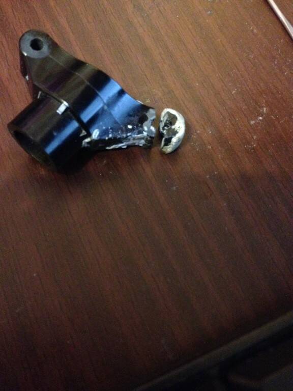

避震鎖點是怎麼個爆法
可以po張圖來看看嗎?

斷的方式大概就是這樣~從孔斷2半 車體上的孔也是這樣斷,螺絲無法固定原因應該是螺絲孔受力太大~如果可以把孔前面加個墊片會好些~最好是一整片金屬拉住2邊孔位 ,會斷的主要原因是我讓車高速煞車~前空翻~~~~這樣很好玩  詳情 回復 發表於 2015年7月26日 09:52 PM
,會斷的主要原因是我讓車高速煞車~前空翻~~~~這樣很好玩~但螺絲孔全部都裂開~部分斷裂
如果還不行~我想我會用螺帽加鋁片做鎖點強化了~

後輪座也能斷成這樣
有想過改鋁合金輪座
車體避震上鎖點沒有改裝品
拿競卡或短卡的鋁合金牆板去鎖在車體上替代
不過一來鋁合金雖然強度較高但是也更脆
照您的玩法搞不好一條電池就斷光光了
二來就算輪座跟避震鎖點撐得柱
接下來可能就輪到擺臂了
我沒招了,幫不了您
