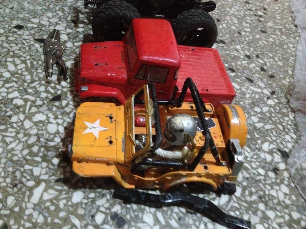

TOM101 發表於 2015年5月3日 11:11 PM
快小一的兒子也看上吉普車版的威利小子2,想說4WD的應該很比較夠力...想請問一下,威利小子2代的車殼可以裝 ...
可以裝~只要桿子反裝就可以合威力的車殼
我特地把它們拿來比對一下,車殼柱前後對調,就可以裝上威力殼
還有GF-01它也有附上威力底盤的2根裝飾用大梁可以裝上,幾乎都是共用零件

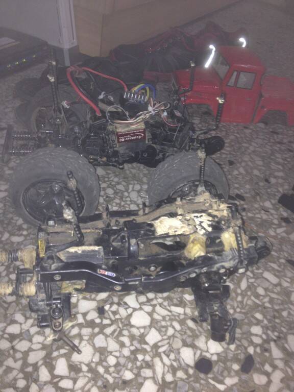

雖然早知道~這台屬於趣味車,但是還是很用力的玩它,
以前玩威力小子不曾壞的地方現在卻斷了~~~
主要是避震器的上鎖點~4個車體鎖點的洞都裂開了~目前用朔鋼土黏著
現在連車輪軸座鎖點都裂開斷了~狗骨頭噴掉~~好想找強化的改裝品~
車體上的鎖點如果有片金屬板可以強化就好了~車軸座我好像有看到套件
至於狗骨頭~好像有萬向接頭的改裝,但是好像還要改, 輪軸上的那個六角座,
玩威力小子時曾經把它玩到粉碎~也是找不到厚板六角座~
感覺 威力跟GF-01 的塑膠件比較脆??? 甩尾車的塑膠件比較有韌性???
因為我的TT01都沒這情形
