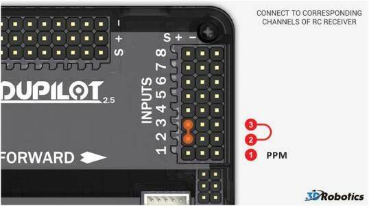

我是看他第二頁四軸的APM接收端只接一條線才想問他是不是用PPM還SBUS的  詳情 回復 發表於 2015年10月13日 04:29 PM

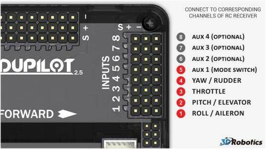

看圖說故事! 2 3 腳並聯既可! 使用PPM [attachimg]1289695[/attachimg] 一般的 PWM 模式 [attachimg]1289696[/attachimg] 如果是剛要買! APM 就不再買了!(不管是什麼版本) 已經不支援韌體更新了! (單8位元結構無  詳情 回復 發表於 2015年10月13日 11:44 PM

APM 也可以走 SBUS 或 PPM 的哦

qwe921466 發表於 2015年10月13日 04:29 PM
一般的 PWM 模式
如果是剛要買! APM 就不再買了!(不管是什麼版本) 已經不支援韌體更新了! (單8位元結構無法跟上後續的演進...)
