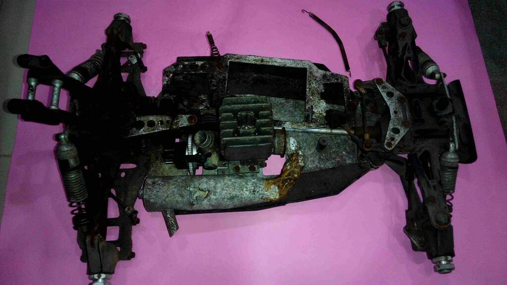

無意間在拍面上收了這台,就因成經和叔叔之前玩過這台,突然看到拍賣出現就想收來玩看看,結果花了我兩個禮拜的晚上時間,終於搞好了,接下來就盛裝上電裝後在準備發動引擎上路看看瞜。
拍賣收了一台經典老車,狀況看圖就知道,哈
背面狀態,能生鏽的全都超嚴重
背面狀態,能生鏽的全都超嚴重
大解體後準備細部請洗,看我WD-40的厲害

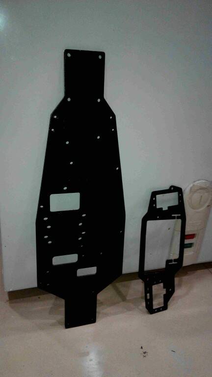

底盤跟二樓板雖然把能研磨的都弄了,但是親時還蠻嚴重,只好使用大絕招,一黑遮三醜 ...
上玩黑色噴漆果然感覺大不同
上玩黑色噴漆果然感覺大不同

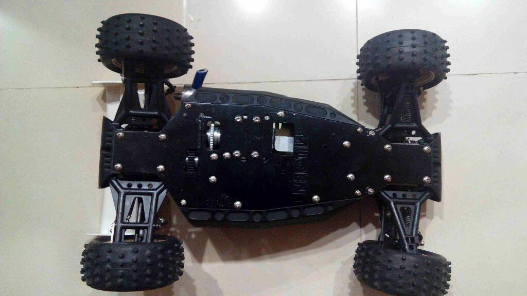

底盤噴漆後再搭配白鐵螺絲(整車約90%螺絲機呼換成白鐵...亮)

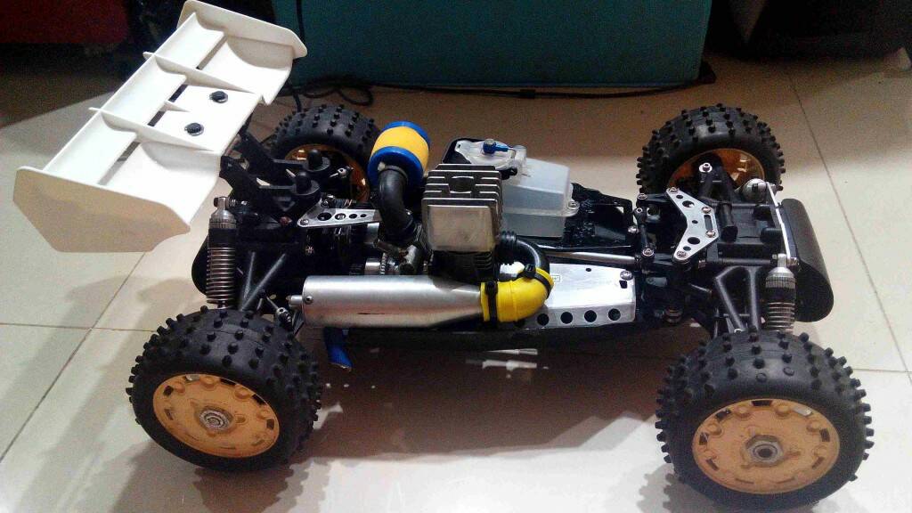

排氣彎管是新的指是需要加工切短,至於排氣管其實也是舊的但經過砂紙(800號)研磨後也變亮亮 ...
側面圖,輪子也是原來的但用白博是去屋後恢復90%,至於輪胎到瞞疫外都沒有龜裂 ...

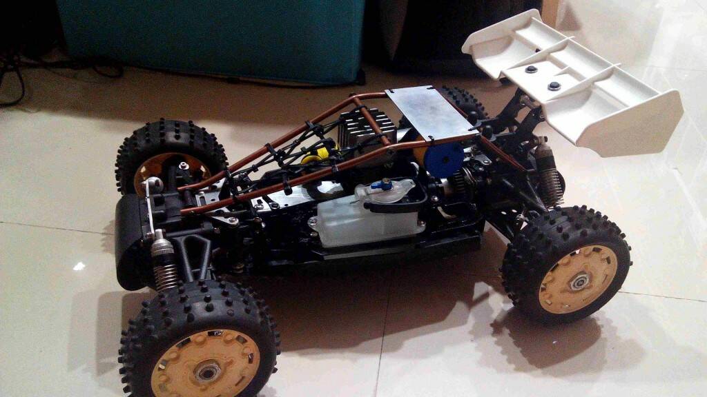

自製防滾籠,材料其實只是銅管區彎成
自製防滾籠,材料其實只是銅管區彎成
側面防滾籠樣子,還OK
側面防滾籠樣子,還OK

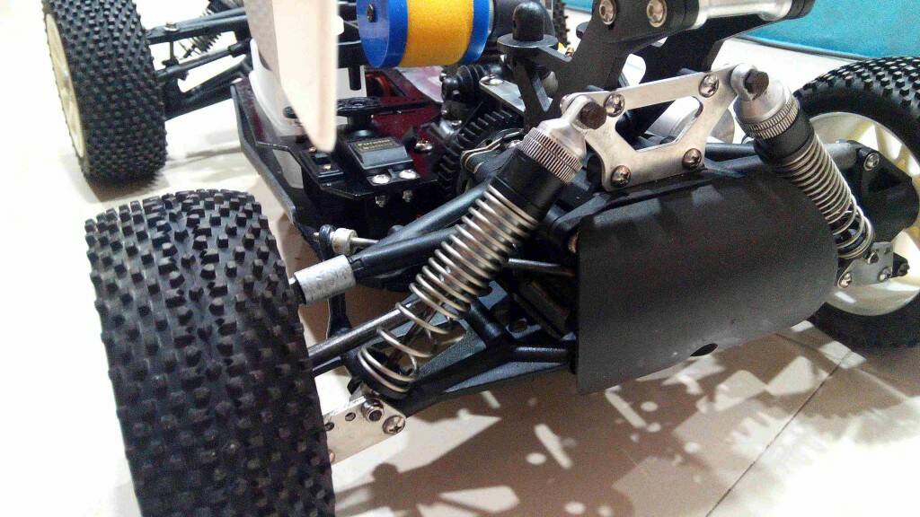

全車避震器接還是原廠,尺寸其實很特殊,還好都還很完整,重新洗過後換上新的避震油,狀況一樣OK ...
前避震
前避震

前 A B擺臂有一根柱子連結 是舊式的防傾桿嗎
