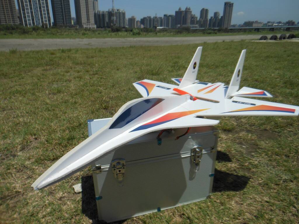

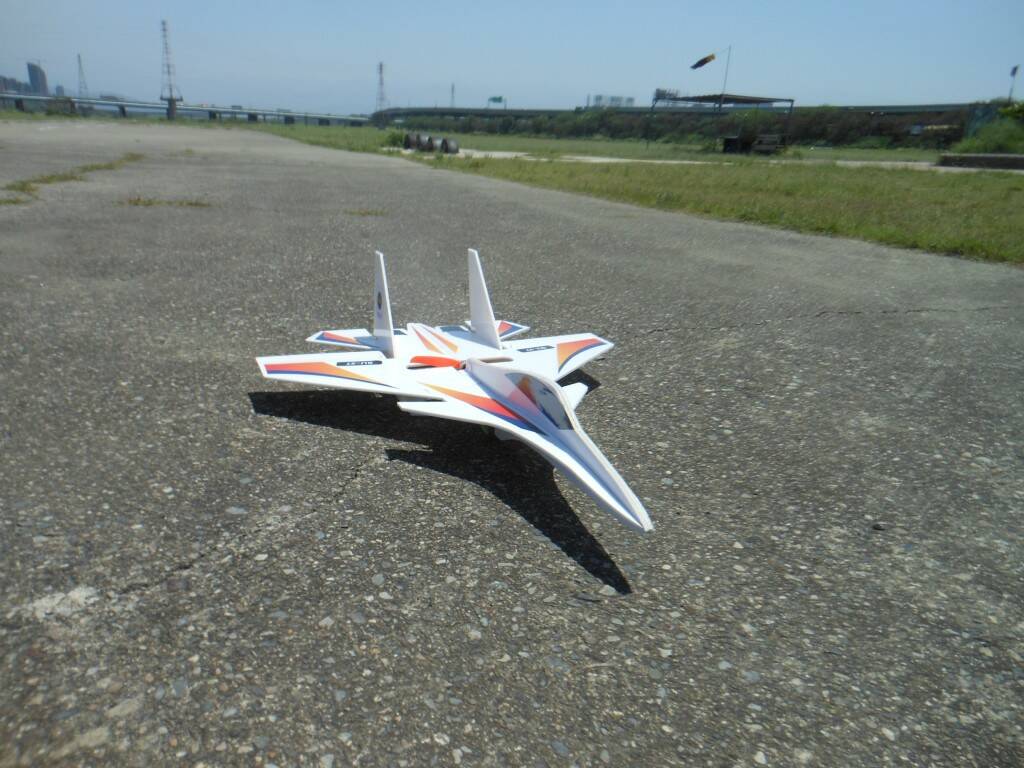

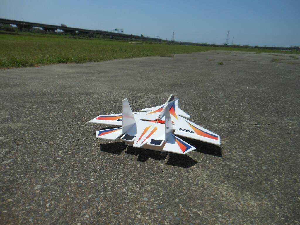

發表於 2015年4月15日 05:58 PM | 顯示全部樓層
1232356 發表於 2015年4月11日 02:48 AM
嗯小弟只是想試試看哈哈感覺比風扇外露會好看些
風扇外露就不是"導風扇"了, 比較像這種腰推的KT機. 這種飛機很便宜又大碗, 玩起來也很有 FU. 一方面速度慢很多, 降低了摔機的機率. 另一方面摔機無感, 炸掉一台電裝拆一拆再組一台又是一條活龍. 這台是J15. 只是剛好有SU27的貼紙就給它貼上去了. 我也有開始在玩50mm EDF, 相對來說是很便宜, 不過不是每一台都很好飛. F-18 就很穩定, 即使飛了20趟以上電池3S 850mAh 也還可以撐個兩分半. 其實要保護電池最好的方法就是用個計時器時間到馬上降落, 就可以用很久. 50mm EDF 幻象2000  推力就明顯不夠全程幾乎要把油門拉到最大. 相同的電池用不到一分半. EDF 有它一定的魅力, 因為很像真的飛機. 對我來說燒錢的地方反而是風扇很容易壞.
首航當天風力大約10節, 逆風降落感覺很像垂直降落. (當然是有陀螺儀的幫忙)
