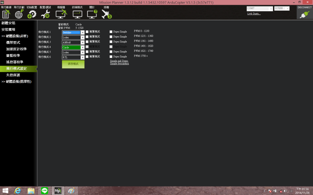

很讚的方式,我也想要試,你的接收對APM也是5接7,6接5的嗎?,第一張照片的SW SELECT是設哪一個?,用哪一個開關作模式切換?謝謝!
發表於 2015年4月2日 01:00 PM | 顯示全部樓層
每個飛友插的方式不知道一不一樣?我是APM5插接收的5
2段開關是RUDD.D/R AUX4,3段開關是F.MODE AUX4 AUX2控制
照大大的方法試了好久都只能設5種模式,還差一種模式?  詳情 回復 發表於 2015年4月3日 01:12 AM

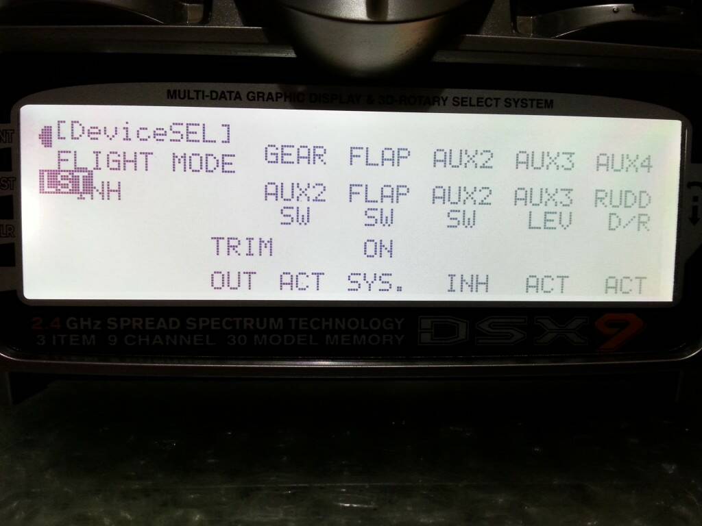

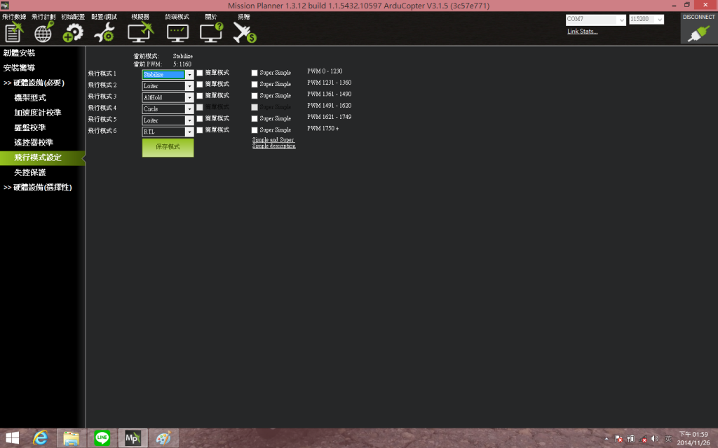

這是我DSX 12每個模式的數據,可以參考看看 [attachimg]1229170[/attachimg] [attachimg]1229169[/attachimg] [attachimg]1229171[/attachimg] [attachimg]1229172[/attachimg] [attachimg]1229173[/attachimg] [at  詳情 回復 發表於 2015年4月3日 08:21 AM
