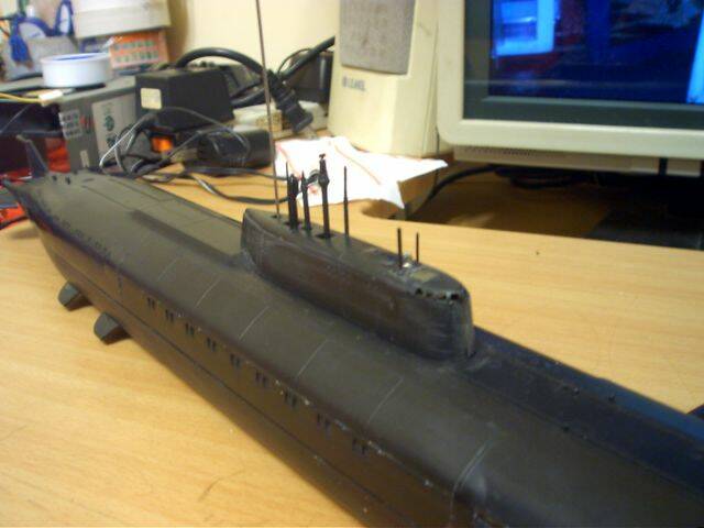

ZVEZDA 1/350 Russian nuclear submarine K-141 "Kursk" RC conversion
 樓主| 發表於 2007年1月17日 10:11 PM | 顯示全部樓層
原帖由 long2818 於 2007年1月17日 02:04 PM 發表
請問這是雙電變?馬達是如何控制?謝謝!
單電變ㄚ!雙130馬達並聯!
本來馬達想要串聯但是測試結果會轉速不均 所以改為並聯!
一般130馬達都耐壓3V 偶送電6V
偶這小馬達不知會何時過身!
 樓主| 發表於 2007年1月17日 10:24 PM | 顯示全部樓層
細部完成 !這樣就更像真了

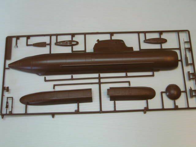

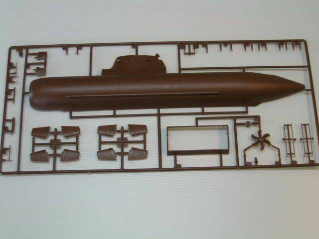

哇!這是德國最先進的柴電 配有有絕氣推進系統這盒在台灣不多見
這艘偶沒玩過
可否拍張模型內容物? 還有模型的長?寬?
船體是上下分模還是左右分模?上下分模的較容易施工(偶本人的習慣啦)
對了他的尾舵式X型的 你必須再加個混控器ㄜ
發表於 2007年1月18日 01:42 PM | 顯示全部樓層
塑膠工場開盒報告.參考看看
