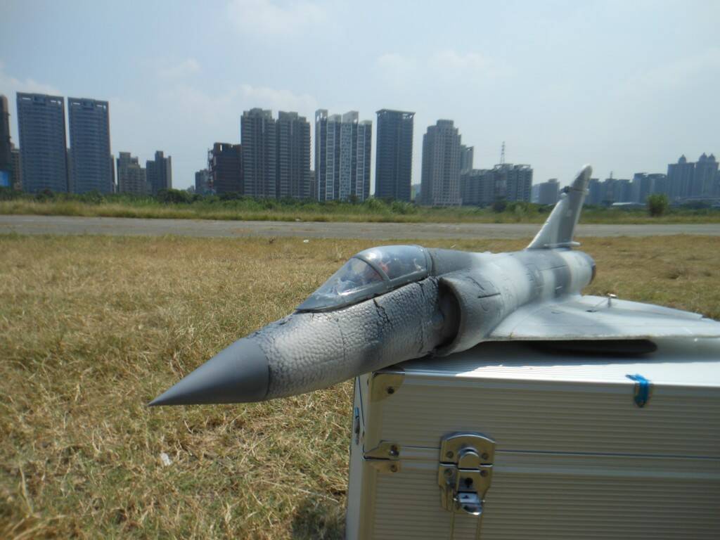

所以我飛之前一定先拍照, 曾經擁有的證明......風強大約6m/s 大約 21.6km/hr, 導風扇機抗風性很好, 裝個陀螺儀就不是很怕風了.

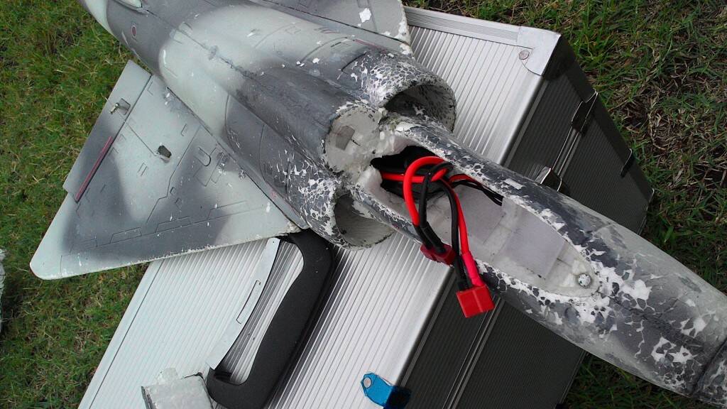

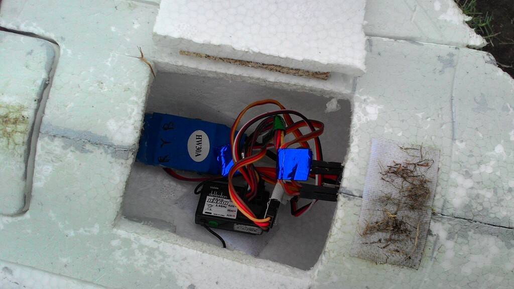

首先, 重心位於機翼差不多前方1/3的地方(機身上方有做個凸點, 下圖圈起位置). 我一開始把電裝放機頭結果根本是摔好玩的.
後來乾脆下方開個洞, 把接收與陀螺儀都放中後方, 這樣接收與陀螺儀可以很方便的切換到別台飛機使用. 此外也可以很方便的清理不小心吸進去的草(因為只能草地降落), 電變的三條電線一定要剪短重焊, 要不然是很容易被EDF吸進去, 扇葉就斷了. 另外, 電池一定要塞在那個縫裡, 讓電池儘量往後放, 基本上整個機頭都是空的, 可是重心還是有點太前面, 除了機尾塞鉛片之外, 只好把兩個舵中立點都往上調個10~15度. 因為我有陀螺儀, 沒有鉛片. 就這樣調.
手擲抓機尾, 用力的丟出去後再來拉升降. 這樣就能不墜機, 飛上天後一切好辦. 看我機頭掉漆就知道我已經摔了N次. EPO的耐摔性真不是蓋的. 屍體撿起來熱熔膠黏一下又是一條好漢. 1000mAh 3S電池也只飛2分鐘. 而且油門幾乎都要保持在90%以上, 目前已經燒壞一個電變了. 相較於F18 (850mAh 3S飛3分鐘) 爽度稍微打折, 難怪這台比較冷門. youtube 上面也有看到外國的玩家第一次飛就燒電變.
回答O大的回覆, 也有考慮買4S電池來試, 不過還能飛就先將就了. 後來發現有時候原廠的槳會斷有時候是因為外框變形, 所以換槳一定要換整組, 不可以偷懶. 其實電池用3S其實不是很有必要升級. AEO升級EDF 3S下的推力不會比原廠高很多(了不起10%). 反扭的問題, 我都交給陀螺儀去對付它. 其實飛機很小很靈敏, 有陀螺儀幫助會輕鬆許多, 其實真正的戰鬥機也是有陀螺儀輔助, 飛行員只要專心於空戰就好了.

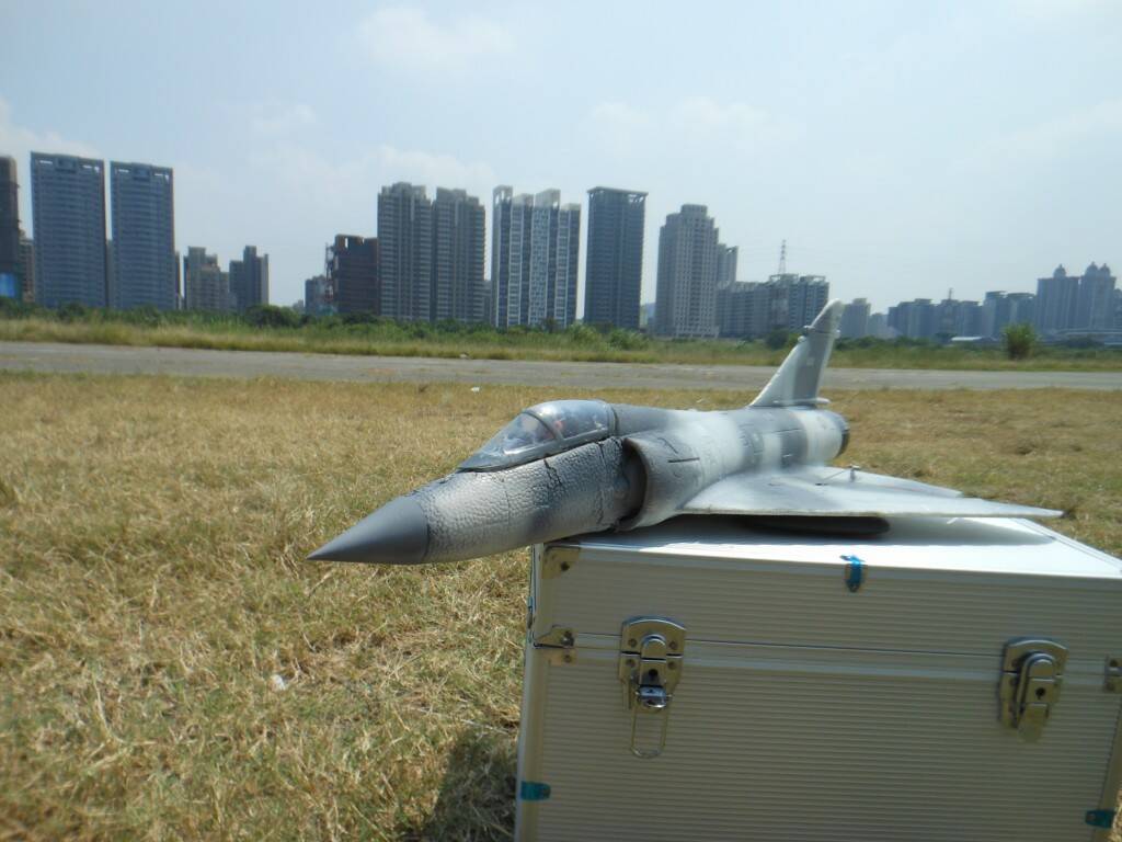

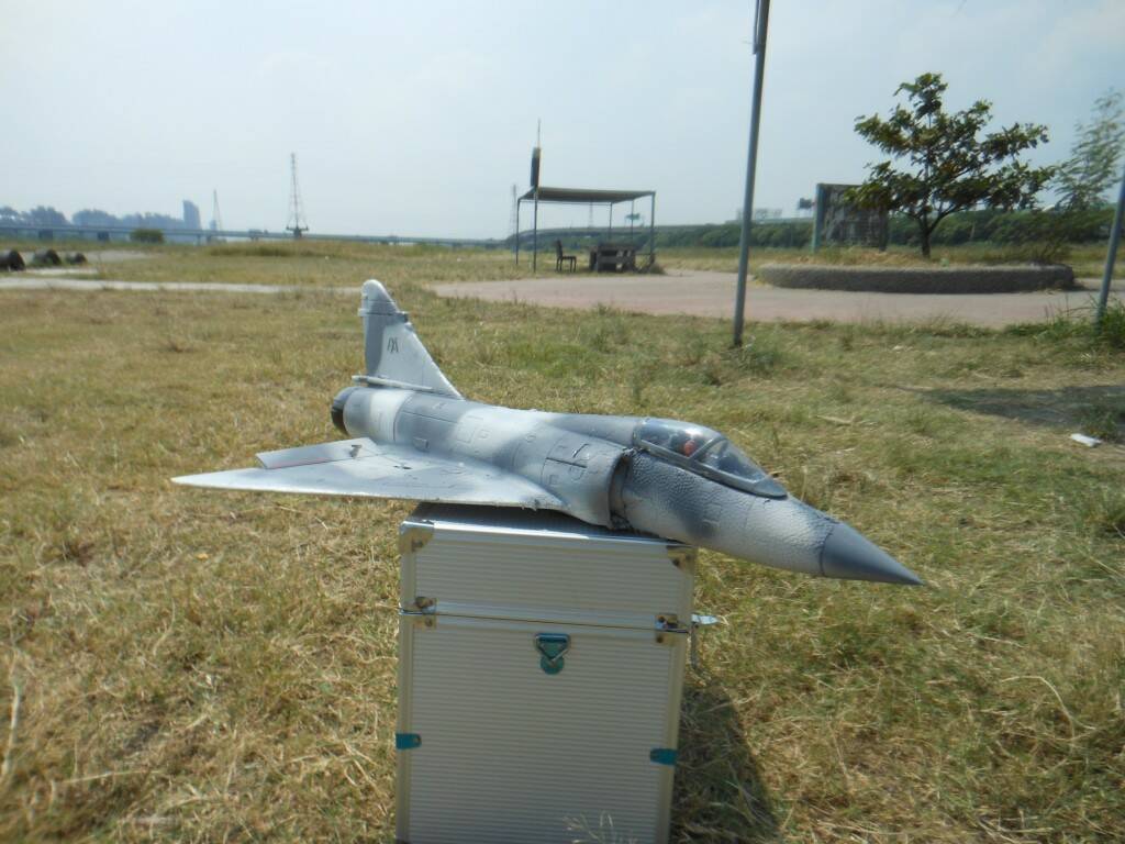

看了這篇 EPO 如何除皺 感謝 b744大的分享, 周末把幾乎想要報廢的幻象拿來重整一番:機鼻是用塑膠紙捲起來黏在原來的機鼻上面最後再噴漆, 不想讓機體加重所以沒有填縫. 這台對電池能力很挑(聽說EDF都是這樣),電池只要不小心過放一次(一個cell降到3.5V以下)下次就飛不起來了, 只能給其他飛機(前拉,後推)來飛了. 所以最好用個計時器, 寧可少飛不要過放.
