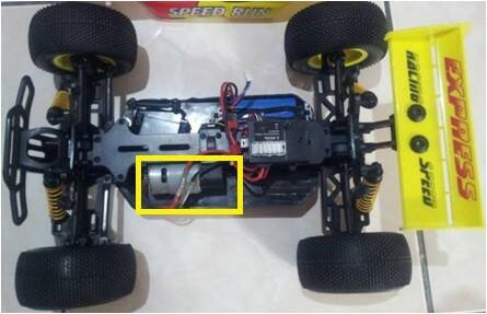

 樓主| 發表於 2015年3月10日 10:24 PM | 顯示全部樓層
附件
這是我車上馬達的方向(請忽略碳刷,現在已經是無刷了)
有跟大家的不一樣位置嗎?
電變是"速龙系列 Xerun-120A V2.1"
油門的三個行程(中立、前進、後退)有重新設定
嘗試的過程中發現
有感訊號線只要接著的話
不管我怎樣設定都是沒辦法正向轉動
但是我把有感訊號線拔掉,然後把"A-C"兩條線交換的話就可以正向轉動
那這樣我是否就只能玩無感了呢......
馬達方向
馬達方向

發表於 2015年3月15日 03:17 PM | 顯示全部樓層
可是你的車差速傘齒如果位置跟主流車一樣,配置上應該是主流配置是不需要刷特殊韌體,也可以自行判斷一下,從馬達輸出軸心的方向看,預設前進時軸心是向左轉,因為此韌體非平常韌體,官方沒有很多資訊,但我覺得伺服器會燒,除非電變BEC供電不正常才會燒,但那之前接收也應該會燒~會不會是接收有問題,我之前有壞過接收的經驗,一開始怪怪的,後來一動就都失去功能了。重點是你先把韌體改回來再試試接收是否正常,免得又在燒了,如果真的是因為刷韌體燒掉我只能說抱歉了,因為此韌體我也沒真的去使用過,我只能提供官方資訊來傳達。
