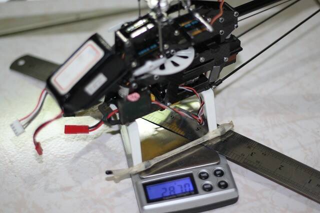

將擺到生鏽的250拿出來整理一下,和小機子一起用devo8控,
裝上DSM2衛星天線簡化佈線,順便將3gx升級v5.0,
參考這篇後折騰了一番終於升空了...
不戴頭罩起飛重量287g.
附上devo8設定給有需要的參考.

哪有布線 幾乎看不到線 怎麼搞的,AAA大不要藏私  詳情 回復 發表於 2015年4月16日 12:36 AM

tripleA 發表於 2015年4月15日 07:21 PM
哪有布線
幾乎看不到線
怎麼搞的,AAA大不要藏私
將傳統接收換成衛星就簡潔很多了, 舵機換成es9051輕了線也細了, 沒甚麼特別佈線亂成一團在另一側.  詳情 回復 發表於 2015年4月16日 12:49 AM

waz119 發表於 2015年4月16日 12:36 AM
哪有布線
幾乎看不到線
怎麼搞的,AAA大不要藏私
將傳統接收換成衛星就簡潔很多了,
舵機換成es9051輕了線也細了,
沒甚麼特別佈線亂成一團在另一側.
感謝A大大的慷慨,請問D10是否可以直接烤貝使用這個D8的設定呢?
D8 D10的模型設定檔據說是可以通用, 和w大提供的結連主要是ccpm對應舵機有差異, 還有一些正反向的不同而已.  詳情 回復 發表於 2015年4月24日 12:12 PM
