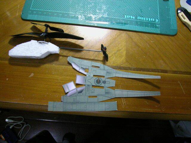

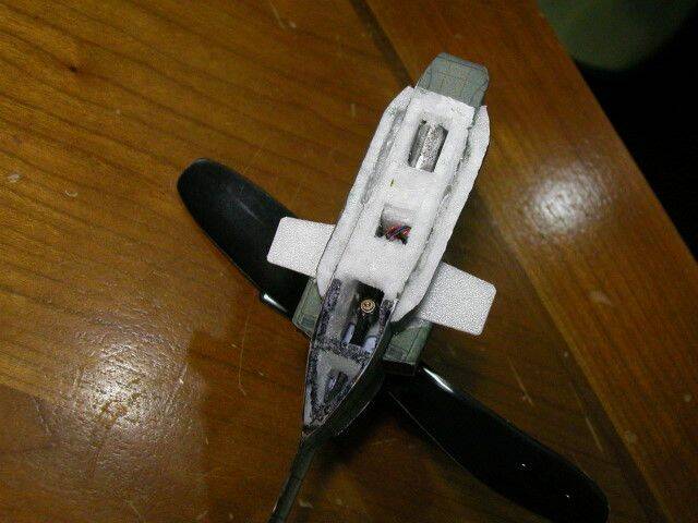

貼紙模前
貼紙模前

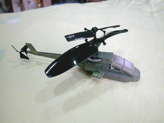

加附件後外觀1
加附件後外觀1

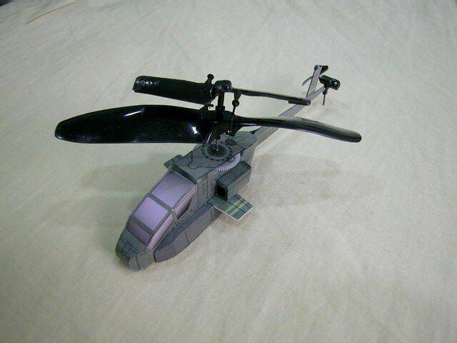

加附件後外觀2
加附件後外觀2
