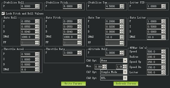

是QAV280的機子,之前裝CC3D因高度難控制故改用micro apm+M8N gps,這首次試飛有用stabilize模式試了二顆電池約十分鐘停懸,遙控動作均正常忽然會自己飛走不受控制也感到意外,由於是apm初學者不知道起飛之前要不要做什麼校正?只有等了十幾分鐘讓gps搜集多一點信號而已.
micro apm 需校正 地心引力感應器的校正 磁羅盤校正 (有完成畫面) 遙控器校正 (三段開關/六段開關) 油門行程校調 QAV280的機子 需要 pid 調整 試試自動調 (qav250 pid 建義附件) 遙控器的失控保護 (Fail saf  詳情 回復 發表於 2015年3月17日 10:36 PM

micro apm 需校正
地心引力感應器的校正.
磁羅盤校正 (有完成畫面).
遙控器校正 (三段開關/六段開關).
油門行程校調.
QAV280的機子  需要 pid 調整  試試自動調  (qav250 pid 建義附件).
遙控器的失控保護 (Fail safe).
會飛走要看 osd 裡 衛星有超過8棵  比較安全,  換第棵電池表示 衛星還沒抓到足夠數量.
試飛 建議別太放手,  觀查穩定度與 相關燈號 osd內容  等  這樣才能抓原因 .

有定高功能 就可自動調 pid 穩定就不需做. 沒gps 就沒定點停懸 當然會飛走, 單micro apm 是沒羅盤 無法簡單模式 . 有不穩才做 pid 有影片? 沒gps但可定高 ,可高速移動 錯玩.  詳情 回復 發表於 2015年3月17日 11:37 PM
有不穩才做 pid  有影片?  沒gps但可定高 ,可高速移動不錯玩.
