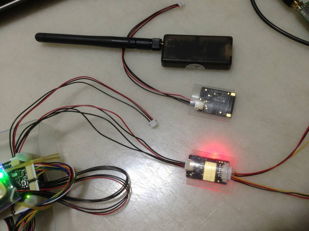

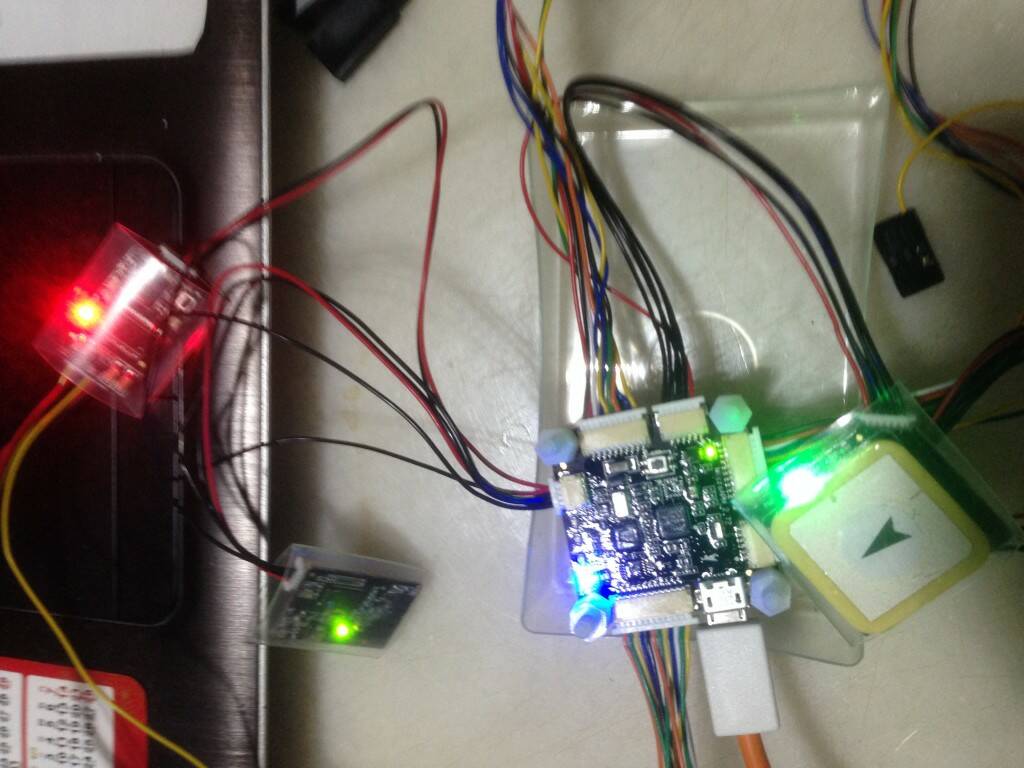

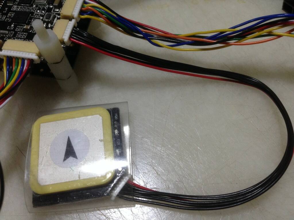

gps 上無標示 pin 定義 只能靠接地辨識 與 紅線, 紅線不是5v.
最後冒險接電 燈亮  ,好險沒冒煙沒臭味.
上 mission planner 連線成功  到戶外 gps 成功.
水平校準成功
羅盤校準不知選那個  就選外接gps那個 好像可以.
數傳模組連線成功.
就剩osd  了 .還沒試

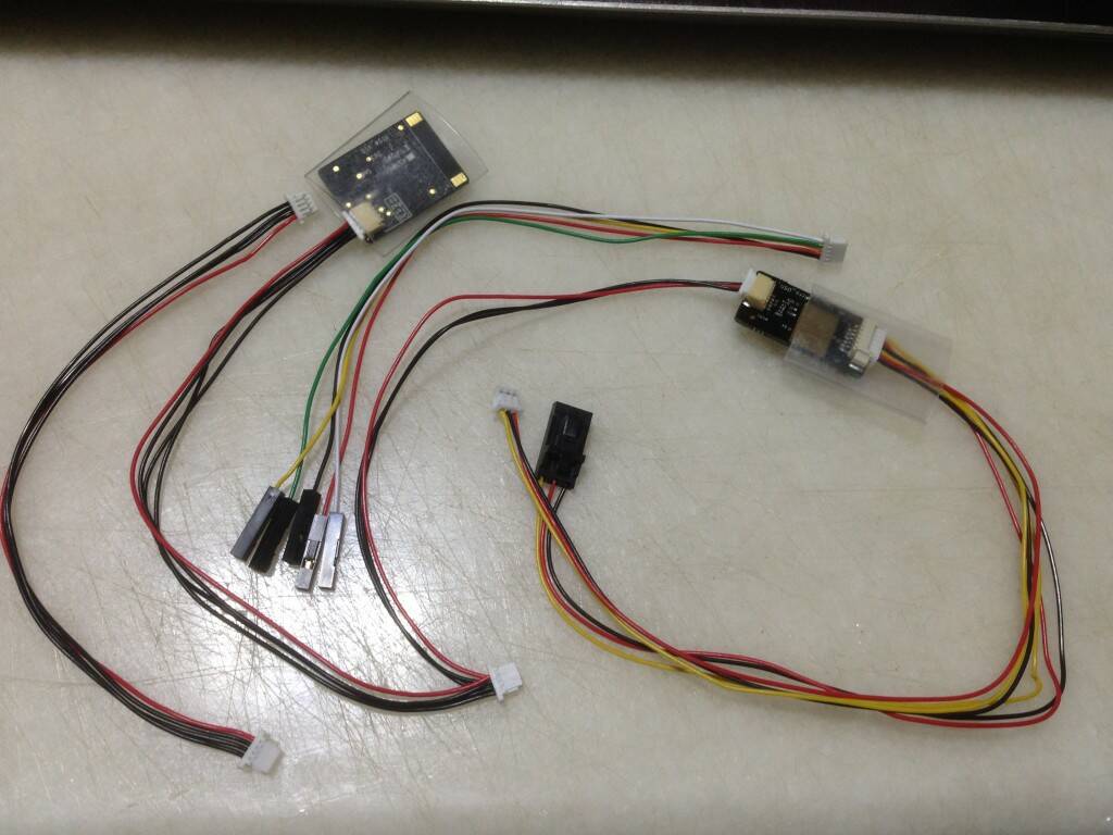

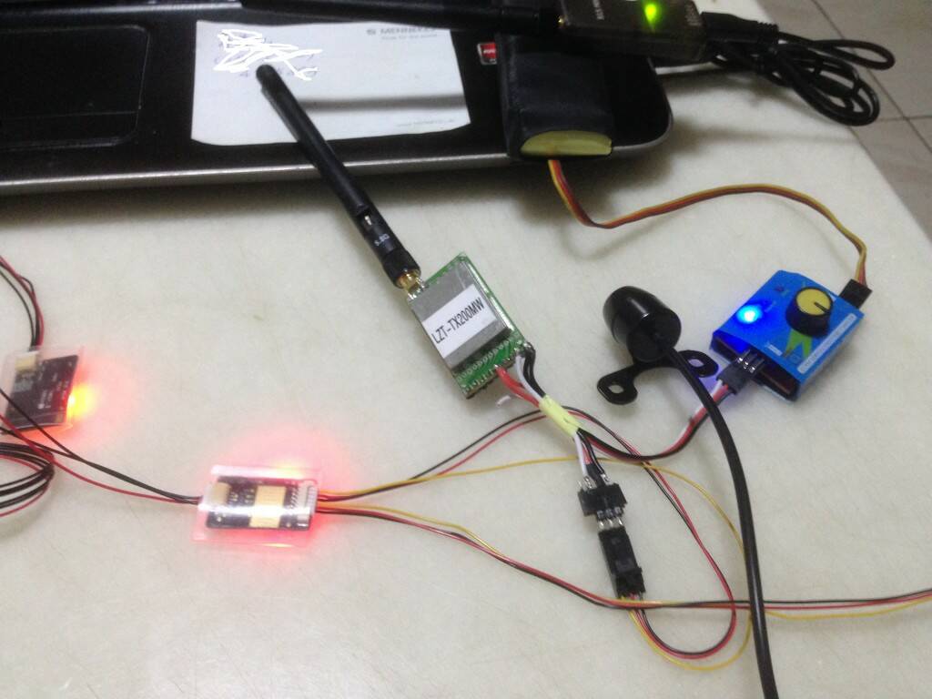

單獨數傳有附線 ,
單獨osd 附線  需要tx2 腳 所附線 確無法插tele插頭  有什麼好方法?
gps 接線 確定這線接
gps 接線 確定這線接
冒險接電
冒險接電
數傳與osd 線
數傳與osd 線

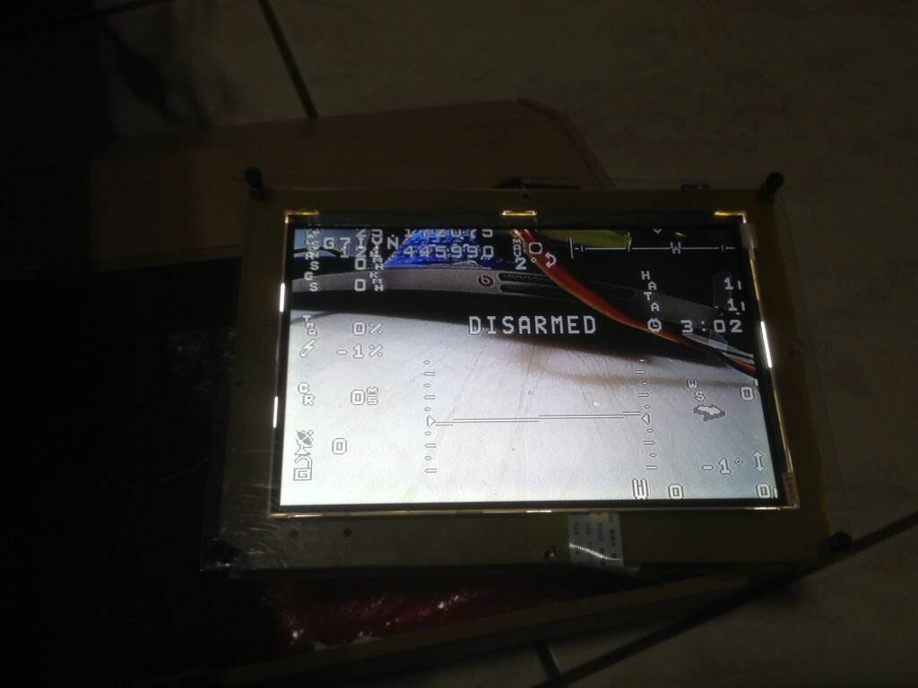

osd 測試正常  因與數傳共用 tele port 所以 數傳連線才會更新情資  apm都是這樣?
數傳要用 osd 才更新
數傳要用 osd 才更新
osd 正常
osd  正常

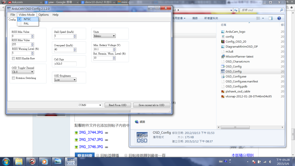

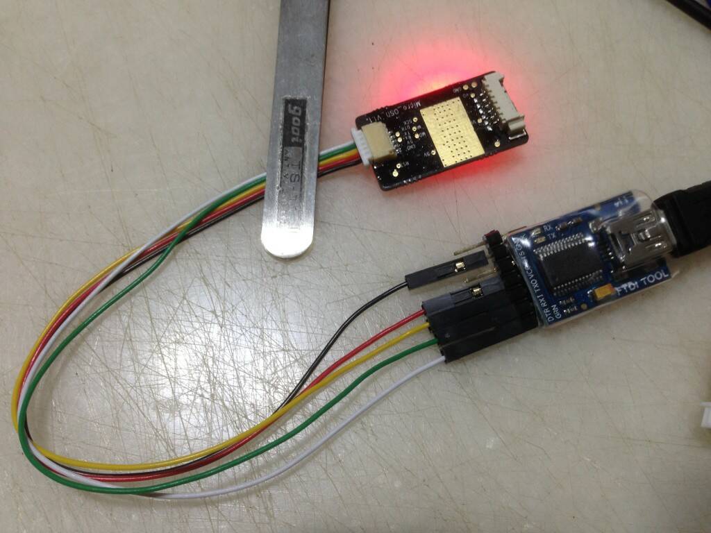

 樓主| 發表於 2015年3月6日 05:34 PM | 顯示全部樓層
單獨 接數傳  ok
單獨接 osd ok 但是進入 pal 要改ntsc
用usb轉換頭接 osd 改設定 與改成ntsc 圖傳才正常 ,為何與數傳接一起就 不會這問題??
單獨接數傳
單獨接數傳
單獨接osd
單獨接osd
osd 進入編輯
osd  進入編輯
改osd ntsc
改osd ntsc
OSD只接RX 這樣就不會跟數傳衝突了  詳情 回復 發表於 2015年3月7日 10:10 AM
