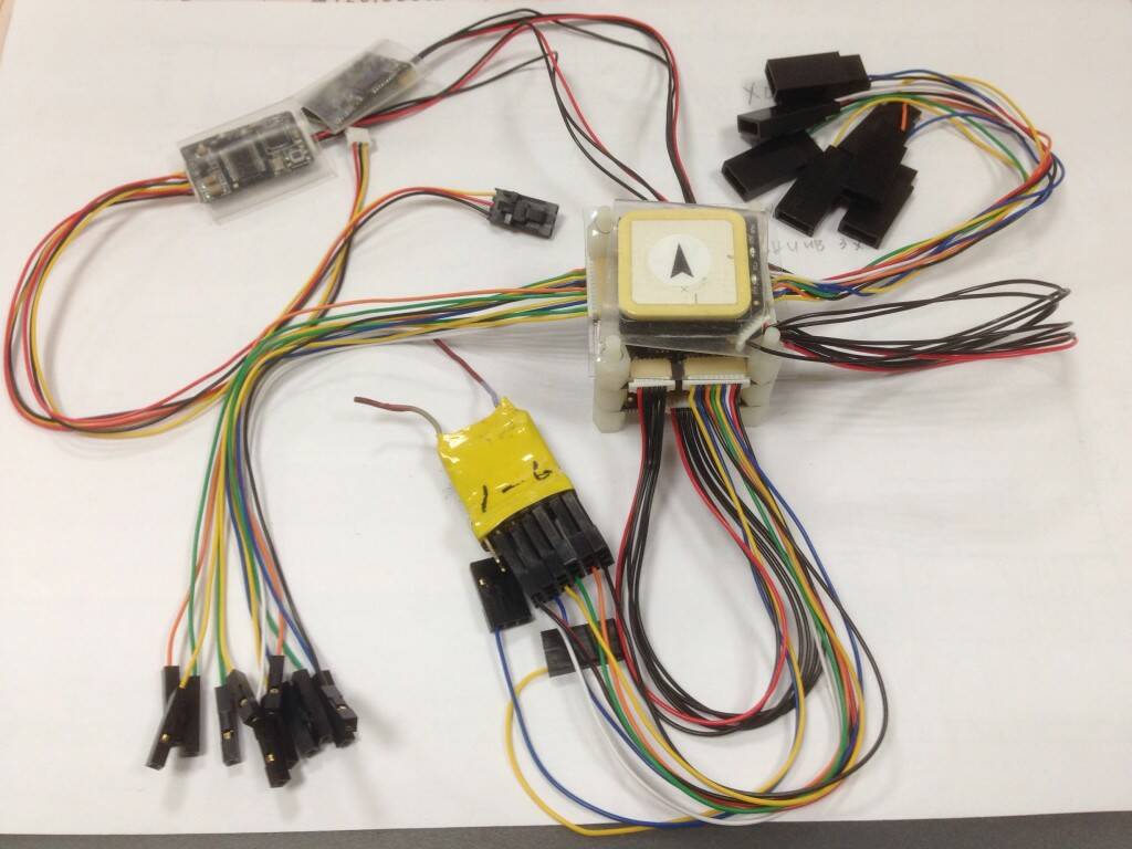

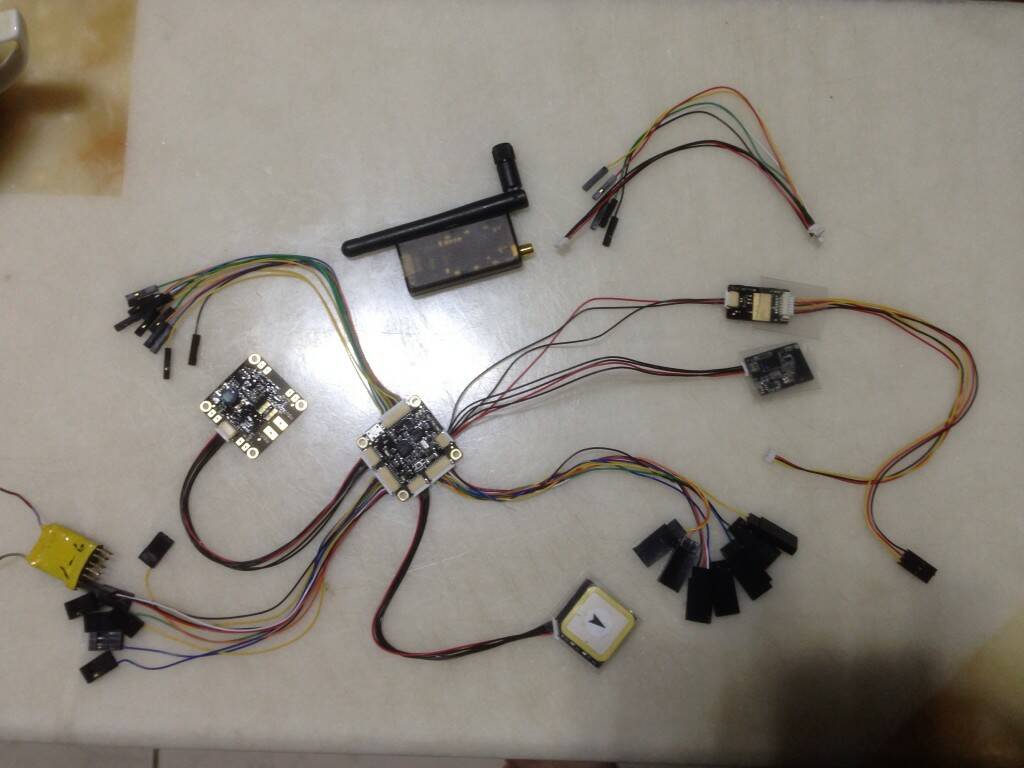

 樓主| 發表於 2015年3月5日 03:22 PM | 顯示全部樓層
兩種板子有差異 接腳也不同  osd 與 數傳板子大小接線不同, 廠商提供資料有限 .
摸索看看 gps 接腳也不同  氣壓計要防風
電源版 設計的不錯
整理前
整理前
整理後
整理後

氣壓計 要塞海綿 不然還是定不住  詳情 回復 發表於 2015年3月5日 03:58 PM

氣壓計  要塞海綿   和PID 要調好  不然還是定不住
謝謝 裝好再請教  詳情 回復 發表於 2015年3月5日 08:32 PM

這樣安裝疊疊樂...電流訊號跟GPS 不會互相干擾嗎? 看了真擔心~
如果新手想要飛得穩有定高定點..可以考慮用 "極翼P2" , 我目前也用它來練習看螢幕飛..雖然少了OSD (可加裝其它牌子) 沒有地面站..至少便宜好安裝~
干擾 要 摔了 才會知道 !!!!!  發表於 2015年3月6日 06:31 AM
不錯的建義 micro apm 重量 25g 與cc3d 小一點 所才這樣考慮, cc3d 是高手飛的, 沒定高時常插地, 損壞超過10打槳. 疊起來要加隔離層 與減重 連接與怖局安排. 現在飛控要all in one 整個合成一個 期盼中.  詳情 回復 發表於 2015年3月5日 08:47 PM

可否麻煩細述"氣壓計要塞海綿" A氣壓計位置? B您的作法? 請賜教  詳情 回復 發表於 2015年5月14日 12:05 PM
