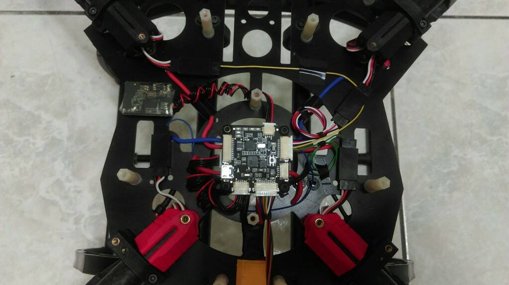

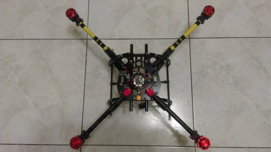

迷你 APM .... 湊一下熱鬧 ... (好裝又方便整理)
無 GPS 一樣 定高很穩定... (其實就跟標準 APM 一樣)
好配備 沒gps 有數傳 特殊用途 這馬達與槳 可以飛很久  詳情 回復 發表於 2015年3月28日 09:26 PM

alenhu 發表於 2015年3月28日 12:20 AM
好配備  沒gps  有數傳  特殊用途
這馬達與槳 可以飛很久

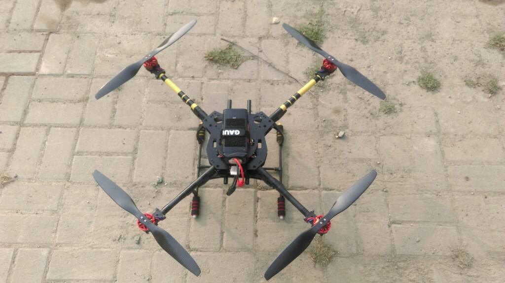

設定 提防 肉粽 近海放餌 (浮面非沉底或只是一般鉛) 只是可以比較遠一點 (比手拋) 來回1門 1~2分鐘 可以跑很多次 (等魚訊也車充一下) 之前用 450mm 軸距的就可以勝任了! 只是剛好這次用 "迷你apm"來裝!~  詳情 回復 發表於 2015年3月29日 01:37 AM

ts9857 發表於 2015年3月28日 09:26 PM
好配備  沒gps  有數傳  特殊用途
我有次沒放海棉定高發現也很穩 你好像也沒放海棉 穩定氣壓計.  詳情 回復 發表於 2015年3月29日 04:44 AM

alenhu 發表於 2015年3月29日 01:37 AM
來回1門 1~2分鐘 可以 ...
迷你apm 裡面有羅盤 沒gps 也可以用 簡易模式來操作 ,  不管機頭方向 就能飛回來?
我有放海綿啦!(小小一塊) 沒試過沒放! 其實海邊風大時會掉一點高 可是因為我是直去直回 所以一直有在動 (運動姿態) 掉一點高時會油門補一下 (當然因為我有負載 所以也許也會有差異...) gps osd 跟 圖傳 會再陸續加  詳情 回復 發表於 2015年3月29日 10:10 PM
