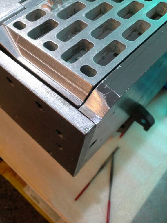

做了一些修改,後背板上左右的修改磨了好久,修的有點難看!

慢慢磨,歪了就可惜了。  詳情 回復 發表於 2015年3月15日 08:36 PM

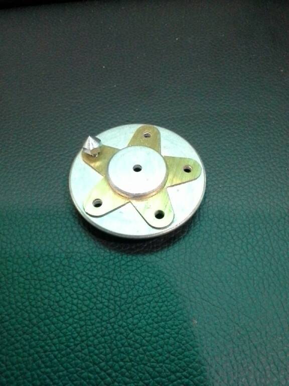

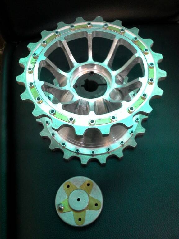

想請教一下,有那位前輩知道,這主驅動輪蓋,輪蓋後螺絲與蓋子無法密合,錐型螺絲無法鎖入,要如何處理呢?謝謝!

81 樓你的問題和 82 樓 HCS 兄的答復就如同這張虎王輪軸蓋所示:  詳情 回復 發表於 2015年3月17日 10:20 PM

最簡單的方法就是把螺帽磨掉一部份。  詳情 回復 發表於 2015年3月15日 05:16 PM

最簡單的方法就是把螺帽磨掉一部份。

磨掉部份鏍帽才能鎖定。其實此5顆錐體鏍絲為裝飾品﹐建議鎖定後塗強力膠固定之。  發表於 2015年3月15日 06:11 PM

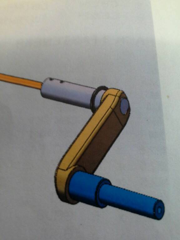

組裝了一下搖臂,不知道這樣對不對,有前輩可以指教一下嗎?因為看了說明書上,懸掛軸與搖臂之間有加了一個"O Ring"  塑膠O型圈,如果裝上坦克,會夾在坦克船體與搖臂間,這樣子是對的嗎?
懇請高手解答,感謝!

塑膠O型圈不要先套在扭力桿固定座上, 而是塗上黃油(grease)後, 塞入車體側裝甲孔內有一圈凹槽固定之, 再將組合好的(扭力桿+固定座+搖臂)由孔外向內塞入鎖定。此時塑膠O型圈已經在裝甲側板孔內定位, 不會露出側板外面  詳情 回復 發表於 2015年3月15日 06:14 PM

那個O環應該是為了防止沙土跑進銅套軸承內造成磨損。  詳情 回復 發表於 2015年3月15日 05:38 PM
