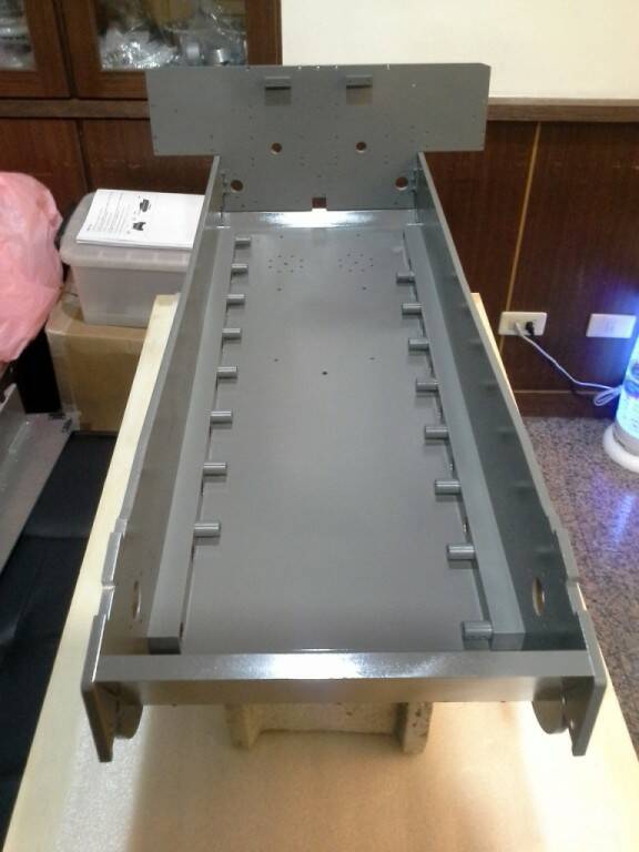

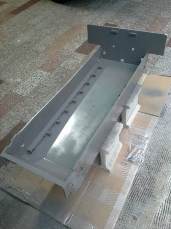

 樓主| 發表於 2015年3月13日 07:44 PM | 顯示全部樓層
本帖最後由 蕭新福 於 2015年3月13日 07:56 PM 編輯
今天利用一點點時間,臨時做一下噴漆顏色是軍艦灰~

蕭新福 發表於 2015年3月13日 07:44 PM
軍艦灰。讚!漂亮!

本帖最後由 copter 於 2015年3月14日 09:57 AM 編輯
上次我跟您講過,我再提醒您一次:
1)用類菜瓜布(我不知道專有名詞的稱呼)擦過要準備噴漆的金屬表面。
2)先噴上金屬專用底漆,我整整靜待二十四小時後再執行下一步驟。
3)然後再噴上自己喜歡顏色的消光漆。
4)所有步驟完工後,最後再噴上一層消光保護漆。

本帖最後由 LVTP5 於 2015年3月13日 06:36 PM 編輯
蕭新福 發表於 2015年3月10日 06:55 AM
今天工作很忙,還是利用一點點時間,假組合一下前面的覆面裝甲,一個是機槍,另一個是駕駛座倉口,也拍了一下這 ...
蕭新福兄您好,您的Armortek 14年型期間虎一因為大部分車件都是CNC及鋁板制表面太光滑油漆容易脫落,( 我的03 Armortek 年型期間1/6 mid Tiger 1 大部分零件砂型鑄造 sand casting 表面粗糙有鑄造感覺油漆容易脫落 ) 建議最好在未組合之前先將各光滑車件獨一噴400grit製造表面粗糙(sand blasting) or 使用 手濕400grit 砂紙擦過要準備噴漆光滑金屬表面後再噴我上帖的鋁金屬底漆完成100%後再組合,千萬不要心急組合車件油漆容易脫落就全工白費

發表於 2015年3月14日 10:30 AM | 顯示全部樓層
金屬專用底漆 (Etched Primer) 可以蝕入金屬表面, 有助將來塗裝時不易脫落。
