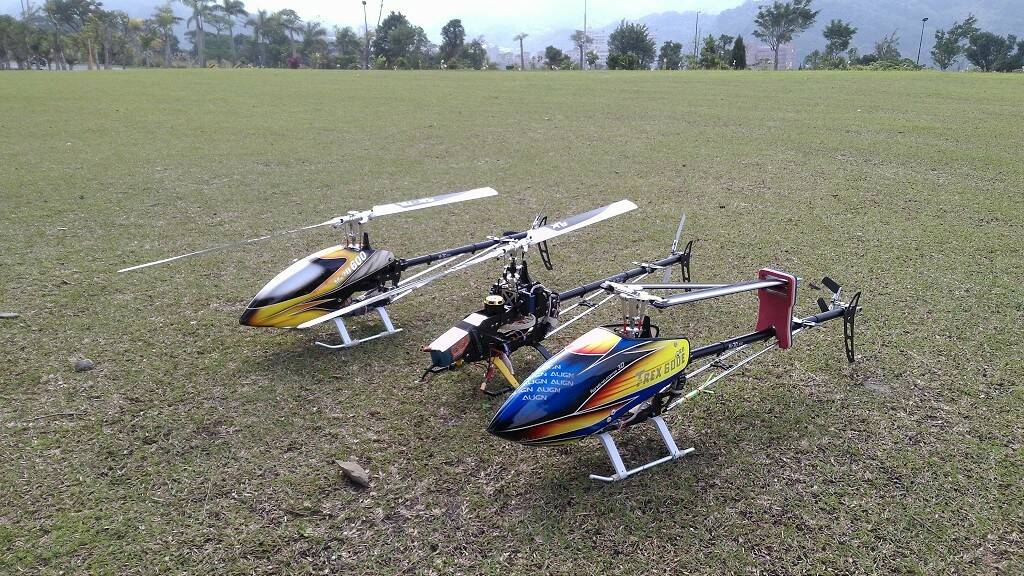

發表於 2015年2月26日 09:56 AM | 顯示全部樓層
我們北部福德飛場MD的機友終於突破第 3名
拍照................
