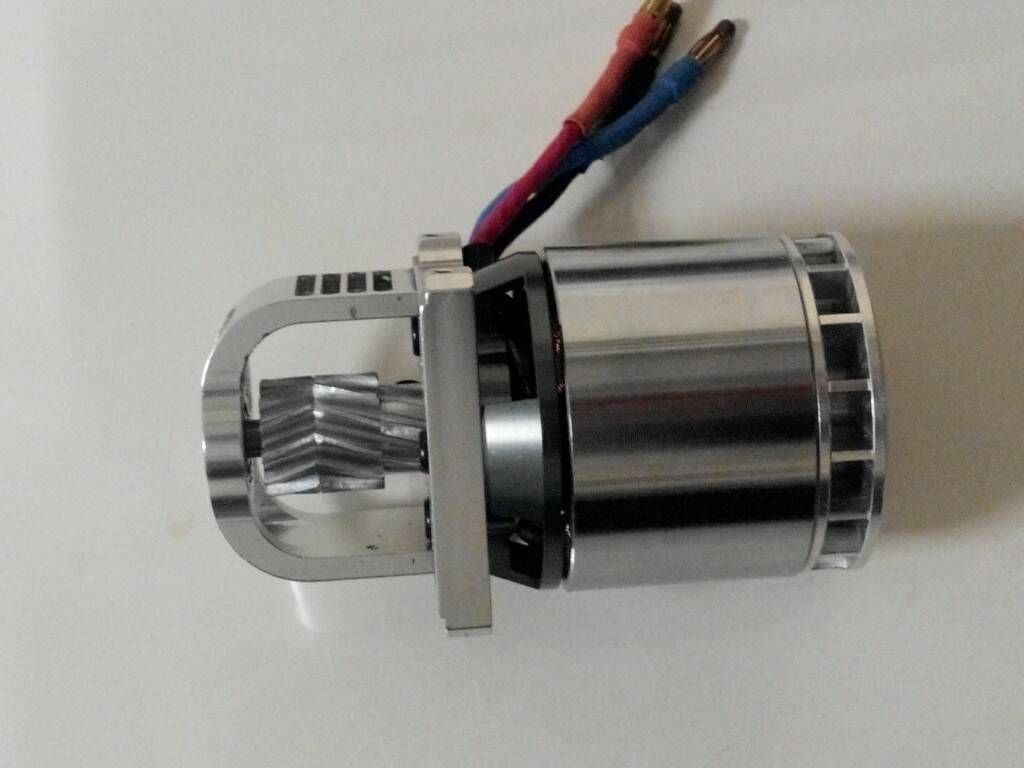

MD-7...........爽~爽~爽~爽~爽~爽~!

請問那顆700級馬達是不是可以用6s電池在飛那顆
轉數不同無法用在6S上使用。
沒注意前面有提到馬達kv值 只看到照片中電池認定是李老闆做那顆要給700級6s馬達  詳情 回復 發表於 2015年2月23日 11:14 PM
發表於 2015年2月23日 11:14 PM | 顯示全部樓層
rose19665252 發表於 2015年2月23日 10:44 PM
轉數不同無法用在6S上使用。
沒注意前面有提到馬達kv值
是的,是Zpower的530KV.  詳情 回復 發表於 2015年2月24日 10:12 AM
咳!!! 其實用6S也可以, 只是........灰不起來, 哈!! 但素, 玫瑰這一顆真的滿好飛的, 感覺穩定紮實, 服用後不燙口, 還不錯.  詳情 回復 發表於 2015年2月24日 03:32 AM
 樓主| 發表於 2015年2月24日 03:32 AM | 顯示全部樓層
本帖最後由 dshu 於 2015年2月24日 03:34 AM 編輯
ahct 發表於 2015年2月23日 11:14 PM
沒注意前面有提到馬達kv值
咳!!! 其實用6S也可以, 只是........灰不起來, 哈!! 真的要用6S, 電變不就要找300A以上的了????但素, 玫瑰這一顆真的滿好飛的, 感覺穩定紮實, 服用後不燙口, 挺不錯的.
小弟也有同樣的疑問,用6S的優點是甚麼?電池是要用一顆6S 10000mAh嗎?  詳情 回復 發表於 2015年2月26日 09:29 AM
發表於 2015年2月24日 10:12 AM | 顯示全部樓層
沒注意前面有提到馬達kv值
是的,是Zpower的530KV.
我們北部福德飛場MD的機友終於突破第 3名 拍照................  詳情 回復 發表於 2015年2月26日 09:56 AM

發表於 2015年2月26日 09:29 AM | 顯示全部樓層
dshu 發表於 2015年2月24日 03:32 AM
咳!!! 其實用6S也可以, 只是........灰不起來, 哈!! 真的要用6S, 電變不就要找300A以上的了????但素, 玫瑰 ...
6S優點只是一顆電池好管理,但電壓減半,電池電流放電C數就要高,因為P=VI,馬達KV值要提高2倍,電變可能要選用200A以上的,所以大GG通常採高電壓12S or 14S來降低電流  詳情 回復 發表於 2015年2月26日 09:46 AM
