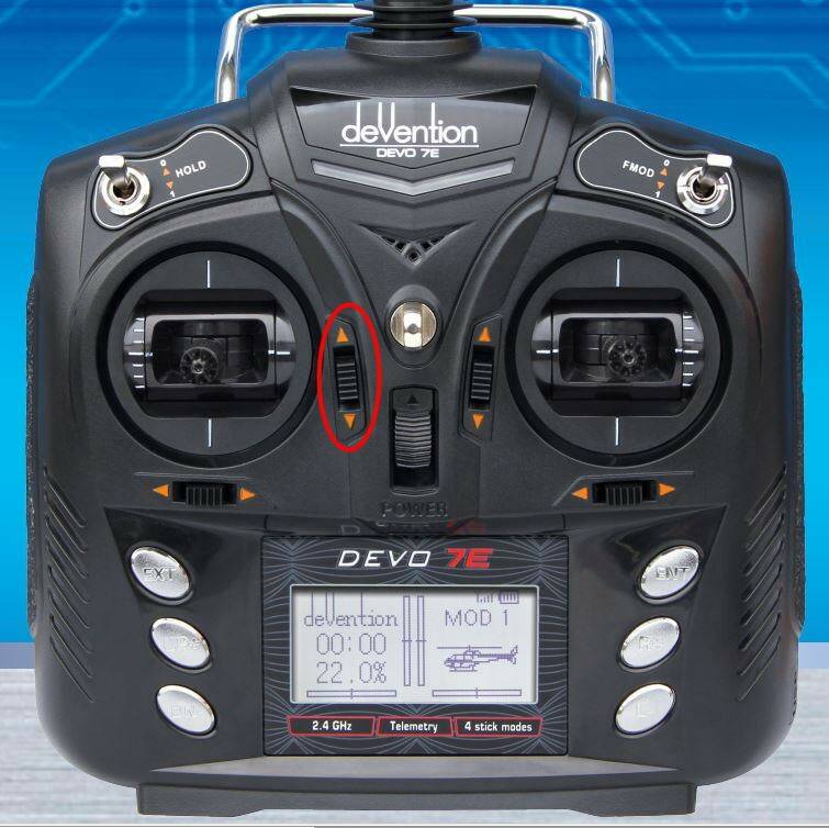

今天再次拿Devo 7E修改參數!完美實現開關不足問題。
有加了一點較複雜的計算參數,所以就不建議隨意拿來改,炸機了本人一概不負責 XD
修改重點說明如下:
HOLD 開關:
0位置=可切換[A]中級模式、[B]高級模式
1位置=可切換[A]初級模式、[B]中級模式
FMOD 開關:
0位置=可切換一般飛行模式(壓舵衝刺用)
1位置=可切換一鍵翻滾/翻機模式(升降/副翼搖桿推到底實現一鍵翻)
{位置1時勿在高級模式下使用}
接下來如何切換3種模式小弟在這稍微做說明
模式開關如下圖
以上圖為範例,這微調鈕就是模式組別切換。
以上圖介面為範例
A組對應HOLD開關=初級模式、中級模式間的切換
B組對應HOLD開關=中級模式、高級模式間的切換
注意事項:
在初級、中級 模式時,在飛行中切換HOLD開關後,因為有連動0-1-0的跳動必須稍微打舵讓機子翻一次,用意是要把這個連動使用掉以避免在無知情況下打舵即翻。
開啟高級模式後,FMOD位置請勿在1的位置。
HOLD會加入連動0-1-0跳動,是因為要實現高級模式下使HOLD有正確作用。
若有什麼問題歡迎提出討論哦!
