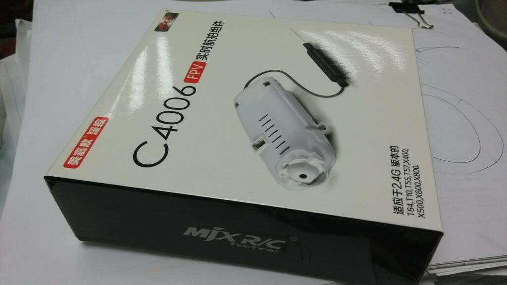

發表於 2015年4月13日 05:48 PM | 顯示全部樓層
本帖最後由 duramade 於 2015年4月13日 05:59 PM 編輯
我在試這東西,
本身是給原廠機用,我拿來裝在自組機上.可以用但不知有多遠.
我覺得這wifi圖傳比較方便,也适合穿越機,現在一般人都是用智能手機.只買個wifi圖傳便可.
