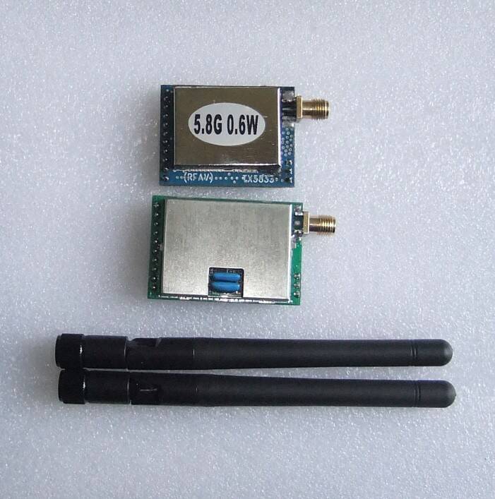

請問 5.8g 圖傳接收要怎樣選?

我沒有賣啦!我是要買。1.2g 能更遠,但對新手,我覺得有點複雜,需要加低通濾波器,遙控器要加功放(不怕傷身的話)或用 433mhz 中繼站,有時還有 GPS 干擾問題(這更嚴重叛跳的原因),還是從簡單開始,5.8g 比較適合  詳情 回復 發表於 2015年2月5日 12:44 PM

600MW   外觀醜一點

我沒有賣啦!我是要買。1.2g 能更遠,但對新手,我覺得有點複雜,需要加低通濾波器,遙控器要加功放(不怕傷身的話)或用 433mhz 中繼站,有時還有 GPS 干擾問題(這更嚴重叛跳的原因),還是從簡單開始,5.8g 比較適合新手。Boscam 400mw(TS832) 不錯,省電、輕,以下有這幾個的實測數據,連上後,看藍色的那些圖
http://fpvlab.com/forums/showthread.php?20465-BOSCAM-TS832-600mW-....-Really/page3
http://fpvlab.com/forums/showthread.php?20465-BOSCAM-TS832-600mW-....-Really/page4
接收器就難挑了,分析接收器的編頁很少,我只知道雙天線會比較好,因為可以自動判別哪一條天線的訊號比強,就採用那條天線的訊號,還有一顆接收的天線可以獨立使用,意思是它裡面有兩個接收器。

標則一,頻段要夠多,才能配合不同廠牌的發射器

若是天線建議...發射端 在下喜歡Boscam及Fat Shark,接收端 DALRC平板或是AOWMAY螺旋天線........雖然我有在賣其他品牌,但是這幾樣是比較安心的.

連日上網查詢國外結論,是...............選品牌,首選 ImmersionRC (口袋夠深的話)
