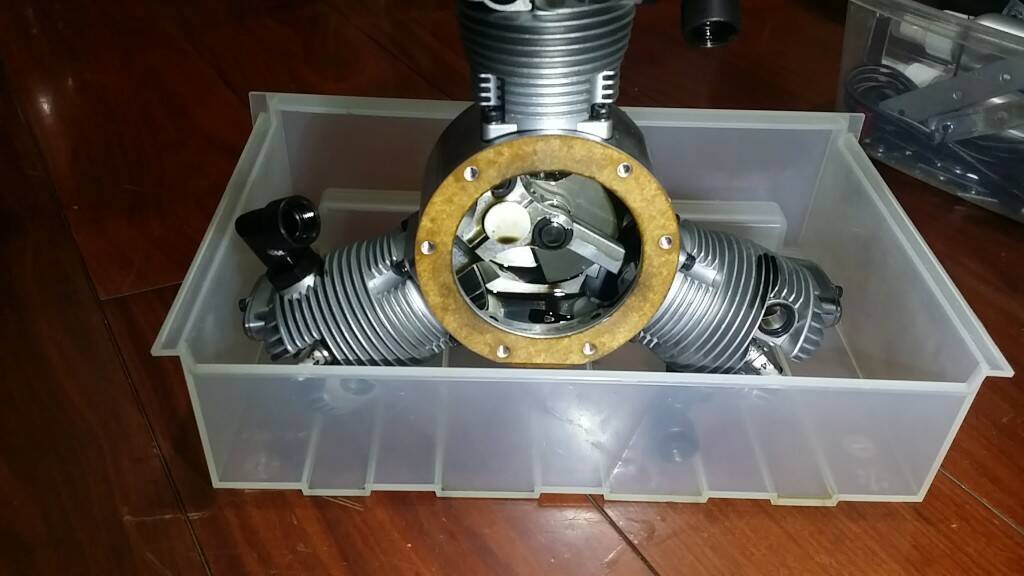

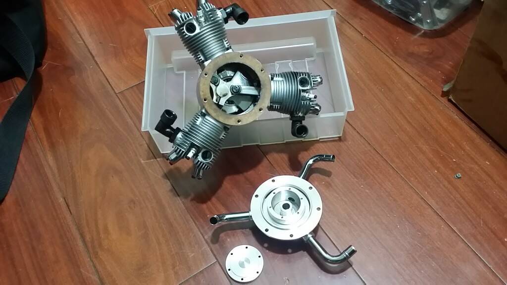

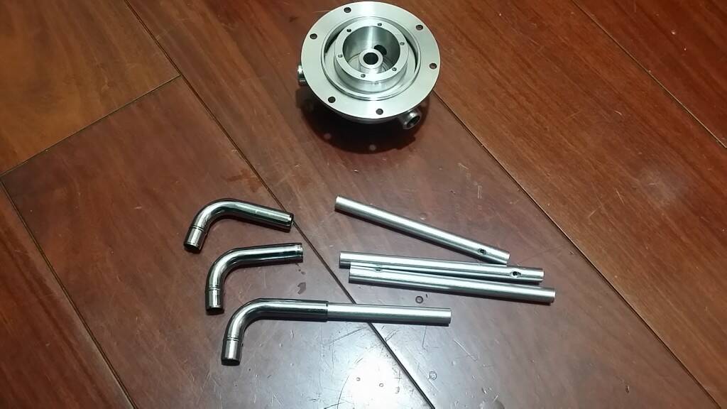

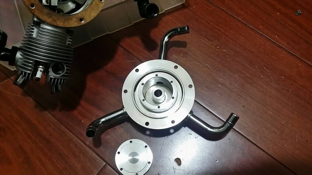

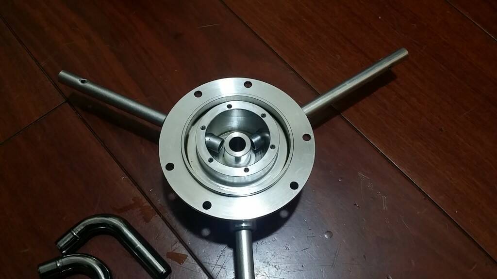

 樓主| 發表於 2015年2月4日 07:01 AM | 顯示全部樓層
本帖最後由 ysh1606 於 2015年2月4日 07:02 AM 編輯
我馬上拆下
剛好找到薄管
切斷塞入
進去一點就可以

發表於 2015年2月4日 05:27 PM | 顯示全部樓層
單顆化油器的宿命!!
無法供給每缸平均的混合比
saito特別在進氣道做不同深度平衡!
但這差異性還是有的
老美的做法就是改變進氣道達到平均供給混合比
但溫度差異還是有!每缸溫差確實有縮小
要降溫還是散熱做好就可以了
我馬上心動的是轉速增加  詳情 回復 發表於 2015年2月6日 05:31 AM

發表於 2015年2月4日 10:26 PM | 顯示全部樓層
ysh1606 發表於 2015年2月4日 07:01 AM
我馬上拆下
剛好找到薄管
切斷塞入
英文太差,没有看得太明白。
老美截取一段管子插进了原来的进气歧管里面去?目的为何呢?
我也看聽不懂英文 看影片照做就對了,  詳情 回復 發表於 2015年2月6日 05:32 AM
