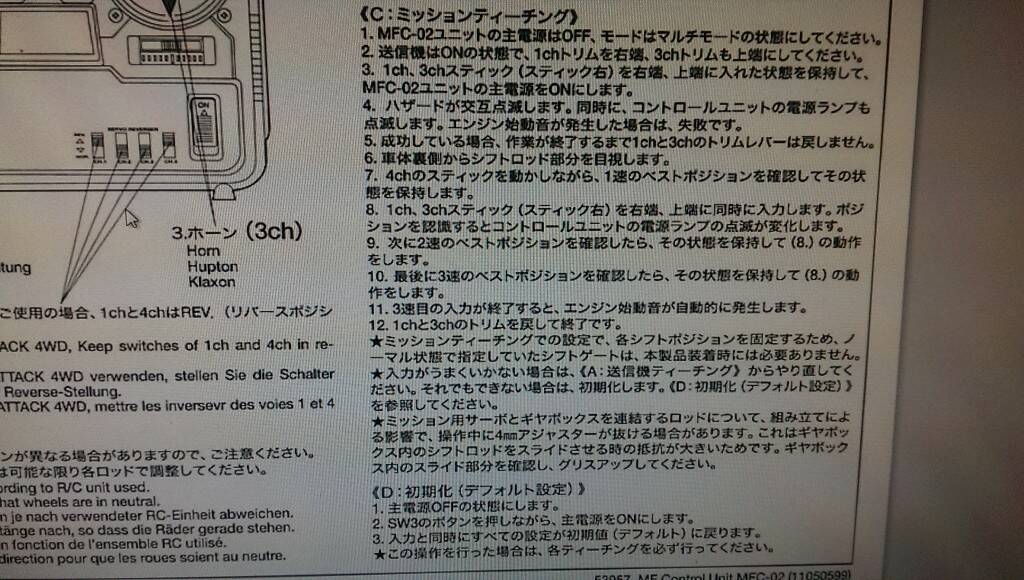

遙控開關 MFC-02的說明書 拿去研究吧
用類比式的trim控 校正遙控器行程 按圖施工 保證成功
之後就可以靠tirm 搭配搖桿控制開關燈光 啟動 方向燈 警示燈 等功能
只是 要有舊款的類比trim控
我有多一組 有興趣的話在PM吧
海力士完整說明書
https://www.asuswebstorage.com/navigate/s/6BDABB965E8D4C27A4866AE727CEEB3EY

網友你好,我設定了好幾天,每次都卡在C步驟
這是01網友回我的
1、關掉mfc02,並選擇模媒體模式開關
2、1通道微調至於最右邊,3通道微調至於最上,開發射機
3、保持1通道搖桿在右側,3通道搖桿在最上,開mfc02
4、左右轉向燈交替閃爍,燈光電源控制單元開啟,注意,如果這時聽到引擎啟動音,則操作失敗
5、保持1、3通道微調位置,不要回中
6、直接觀察車架下換檔桿的變化
7、移動第4通道,檢查,並保持一個最好的1檔位置
8、同時移動1通道到右,3通道到上,電源燈光會變化
9、選擇一個最好的2檔位置,重複操作8
10、選擇一個最好的3檔位置,重複操作8
11、上述操作完成後,應聽到引擎啟動
12、1、3通道微調回中立位置
都照做就是沒辦法設定完成
那就先做D步驟 初始化 壓住SW3 開MFC電源 再從A開始 A是搖桿行程 B是trim行程 C步驟是設定換檔位置  詳情 回復 發表於 2015年2月5日 12:13 PM

宅男也是人 發表於 2015年2月4日 09:04 PM
這是01網友回我的
那就先做D步驟 初始化
壓住SW3 開MFC電源
再從A開始
A是搖桿行程
B是trim行程
C步驟是設定換檔位置
目前C步驟的1到5都OK的 6的觀察下車架換檔變化我是搞不太清楚是什麼意思(意思是叫我看換檔拉桿有沒有換檔嗎?) 8的意思是叫我把右搖桿扳到右上嗎?就算我把它移到MFC-02的電源燈光還是一樣頻閃4次沒有變化 9跟10的意思  詳情 回復 發表於 2015年2月5日 09:02 PM
 樓主| 發表於 2015年2月5日 09:02 PM | 顯示全部樓層
mosfet 發表於 2015年2月5日 12:13 PM
那就先做D步驟 初始化
壓住SW3 開MFC電源
再從A開始
目前C步驟的1到5都OK的
9跟10的意思是叫我2檔還有3檔的位置重複8次嗎?
