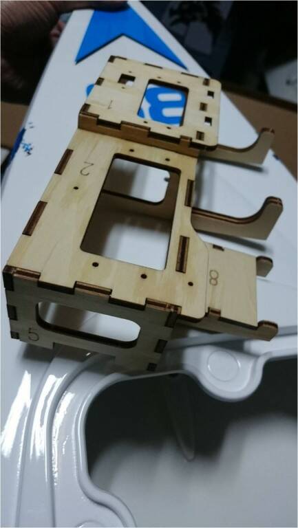

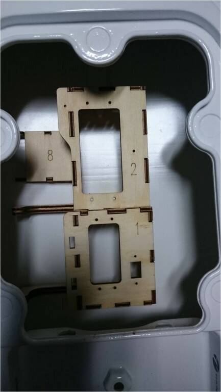

進度報告:
艙內伺服器座相關位置(尚未固定).第8號板上是放置接收機的地方.
第5號板割反了, 要反裝才能對齊.
問題來了~

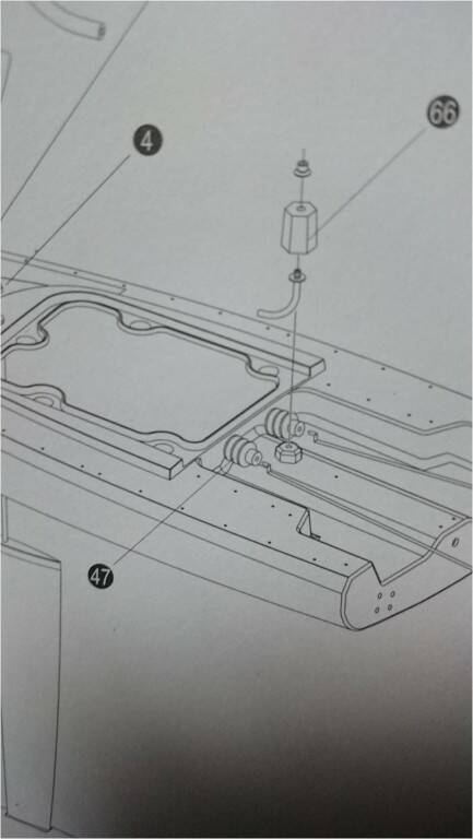

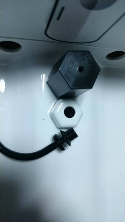

重大疑惑!不上膠真不知怎麼裝?孔徑也不對,彎度(導管增加彎管,拉繩滑動會比較順~好樣)也不洽當.
導管是要擴孔裝在增高座上,再黏在船身?(拉繩會與尾舵伺服機干涉),
或者是裝在船身,再黏上增高座?(拉繩不好穿,要經過兩個細孔)
還是裝在船身上直接拉?(怕會與艙蓋干涉,影響收放線)
這真是個迷~
可否像電工,穿電線那樣,先穿上魚絲線,預作引線之用......?!  詳情 回復 發表於 2015年2月3日 12:31 AM

按照圖示是第一個裝法
