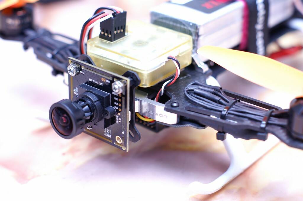

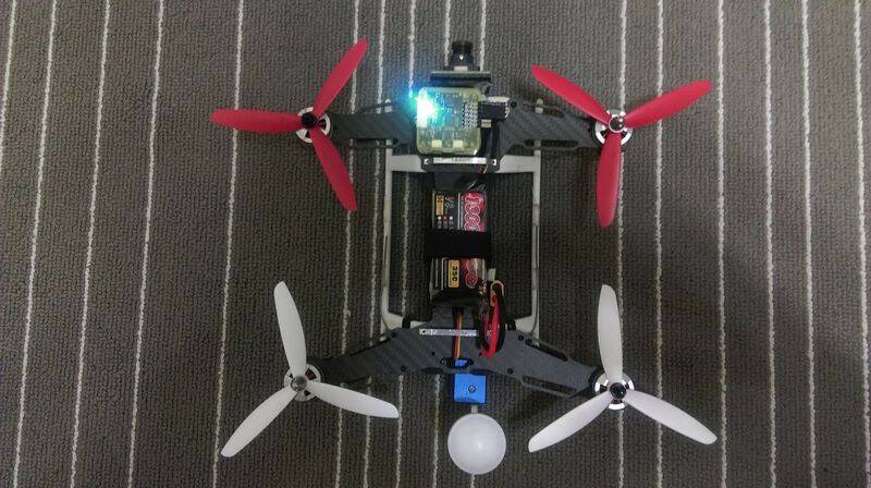

發表於 2015年2月3日 11:41 PM | 顯示全部樓層
本帖最後由 火雞肉飯 於 2015年2月3日 11:44 PM 編輯

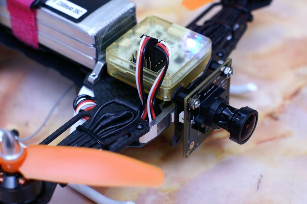

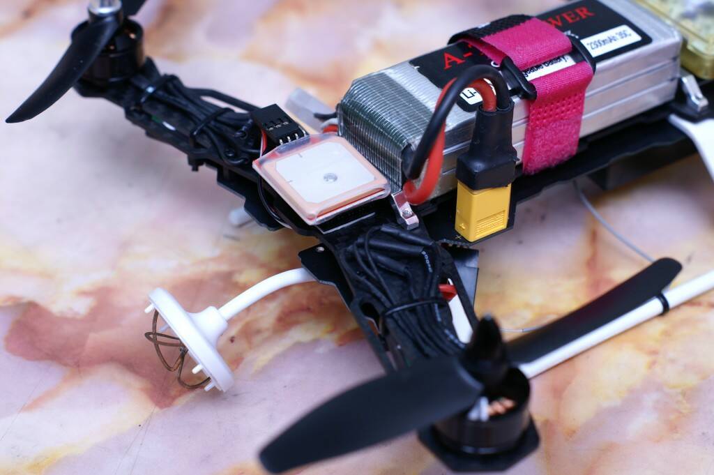

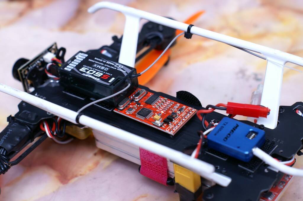

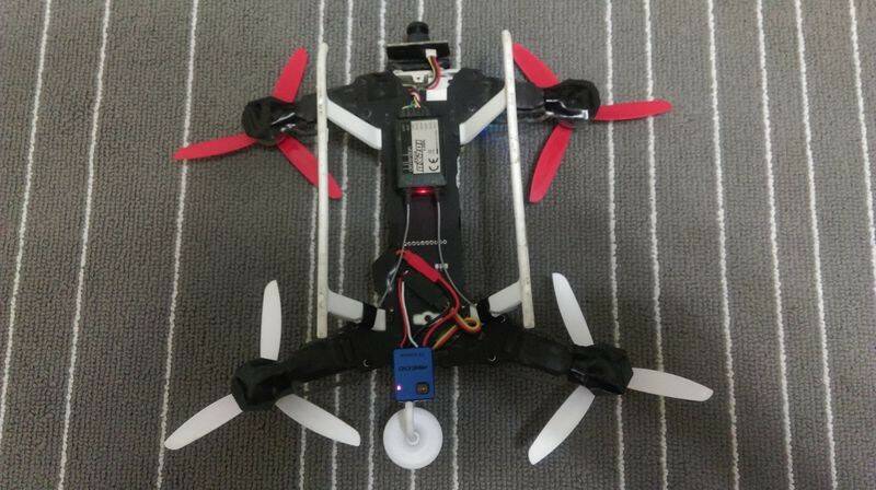

4F的那張圖後面那條不是圖傳的線哦..
那條是給OSD模組的GPS用的線..
我也弄了台Tarot 250, 再加買OSD模組(真是便宜..OSD+GPS才700台幣, 它才是名符其實的窮人OSD)
因為我直接從原來的QAV250把電裝移過來..懶得重焊..所以只好用醜醜的束線帶束起來..
不過飛習慣空拍用的GPS模式..突然換到沒有定高的姿態模式還真有點不習慣啊...
請問火雞大大, 是否可以分享一下[/backcolor]OSD模組(OSD+GPS)以及圖傳+螢幕的購買資訊. 謝謝  詳情 回復 發表於 2015年3月3日 02:07 AM
原來那不是圖傳的線 因為已經接好了所以沒再拆機用 鏡頭跟圖傳還是選擇走了一條外置的線(誤導了大家真不好意思....) [attachimg]1208988[/attachimg] [attachimg]1208989[/attachimg]  詳情 回復 發表於 2015年2月4日 01:19 AM

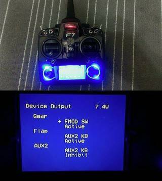

 樓主| 發表於 2015年2月12日 12:32 AM | 顯示全部樓層
本帖最後由 alenhu 於 2015年2月12日 12:36 AM 編輯

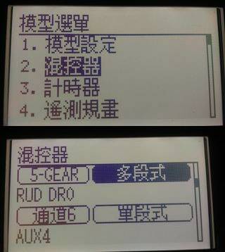

yrjou:
如何在D10上開一個新的模型來support CC3D.不知是否方便給我您的設定呢?
比如我現在在模型設定那是設成固定翼機, DSM2 7Ch...請問接下來要如何設呢?
================ 分隔線 ================
選"固定翼" 7Ch OK ...
cc3d 只需用到一個"3段開關"(或6項開關) 我是用3段開關對一個來源來組合6項開關
如果不需太多特殊功能其實3段開關就好了也比較簡單...
開個新選項
3段開關或多段開關
參考影片:
https://www.youtube.com/watch?v=ZOlxM0SGnuE
我後來因為嫌每次飛都要再帶螢幕所以改用了 F7 的控設定也只用了3段開關...
F7 我也指定兩個開關而已
至於CC3D的設定 zenlin 的那篇 QAV250極穩 PID 分享~
還不錯很適合新手...你參考一下! 我的會比較暴力一點 就先不適合與你分享(怕你會摔)...
請問一下, 是不是只要設定混控器中的油門, 副翼, 升降, 方向..的設定跟遙控操作與畫面輸出相同就可以了? 再來把第5 動Gear的來源設成Fmode即可? 請問是否方便分享一下您的混控器中的油門, 副翼, 升降, 方向的來源  詳情 回復 發表於 2015年2月27日 02:32 AM
