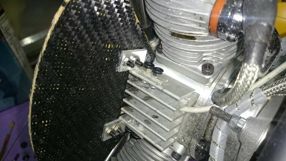

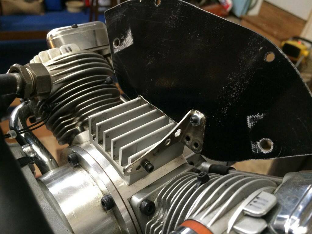

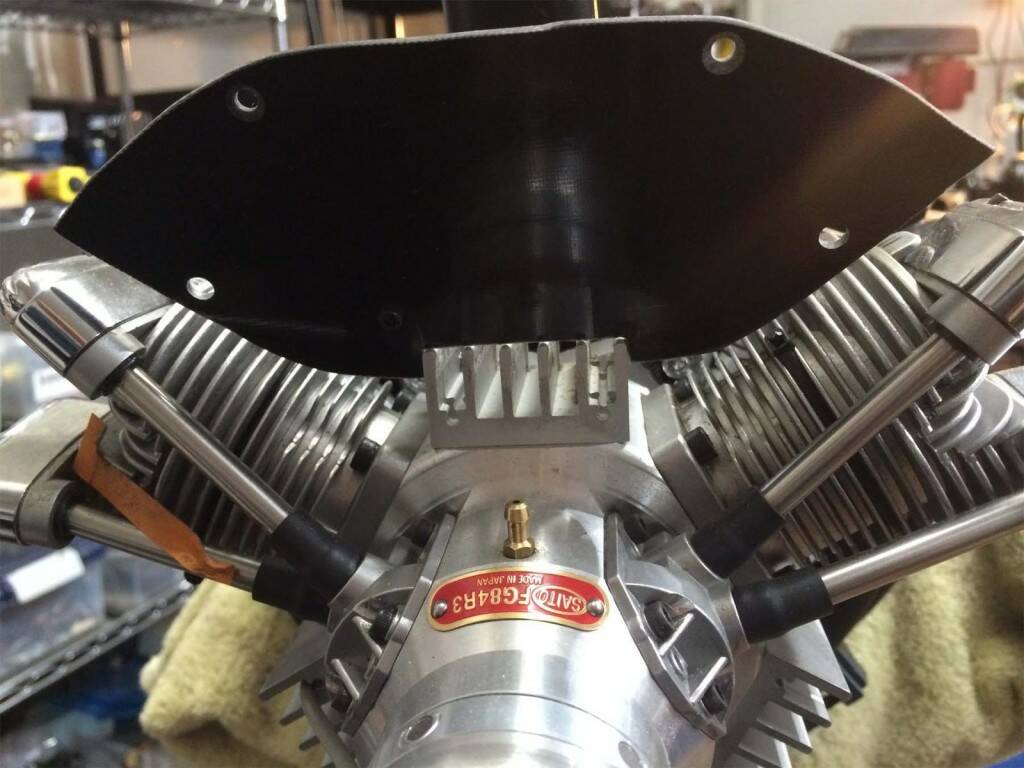

發表於 2015年1月27日 10:00 PM | 顯示全部樓層

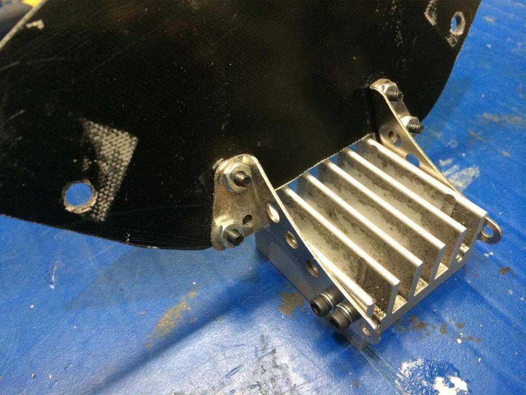

请问阿飞,发动机前面的貌似网状的东西是什么材料?利用它做导风,帮助84R3散热,怎么固定的呢?
那是航空夾板,飛友只是美化一下貼皮, 隔板是鎖在84R3的散熱片上如下圖,此方法也是參考圖片老外的做法。 [attachimg]1206640[/attachimg] [attachimg]1206641[/attachimg] [attachimg]1206642[/attachimg] 有進  詳情 回復 發表於 2015年1月28日 09:48 AM
 樓主| 發表於 2015年1月28日 09:48 AM | 顯示全部樓層
ae66 發表於 2015年1月27日 10:00 PM
请问阿飞,发动机前面的貌似网状的东西是什么材料?利用它做导风,帮助84R3散热,怎么固定的呢? ...
那是航空夾板,飛友只是美化一下貼皮,
有進有出,飛友目前也在按圖片中的排氣口施工!

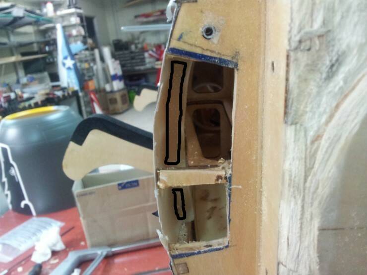

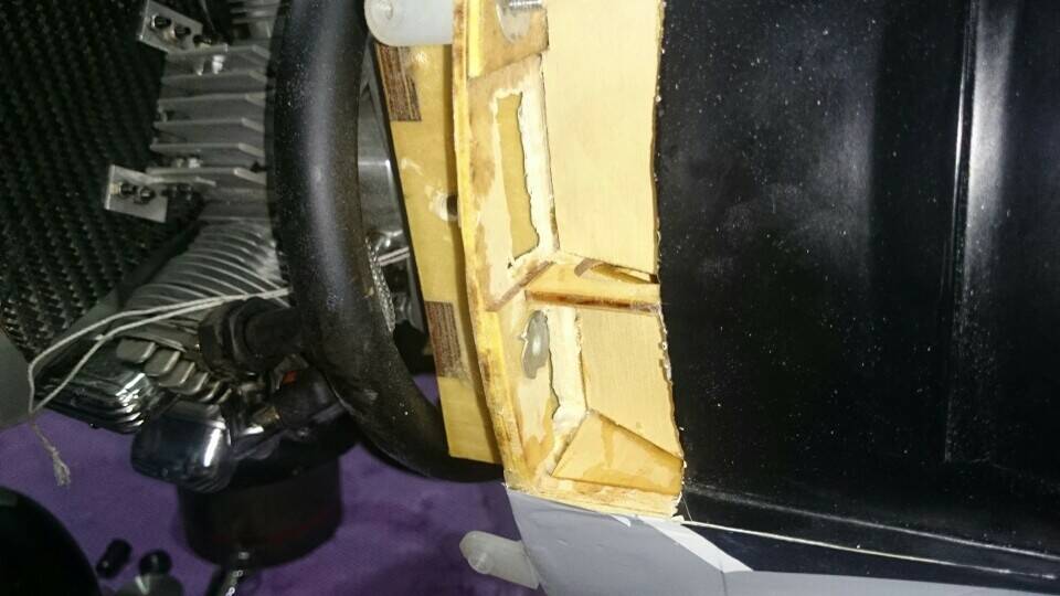

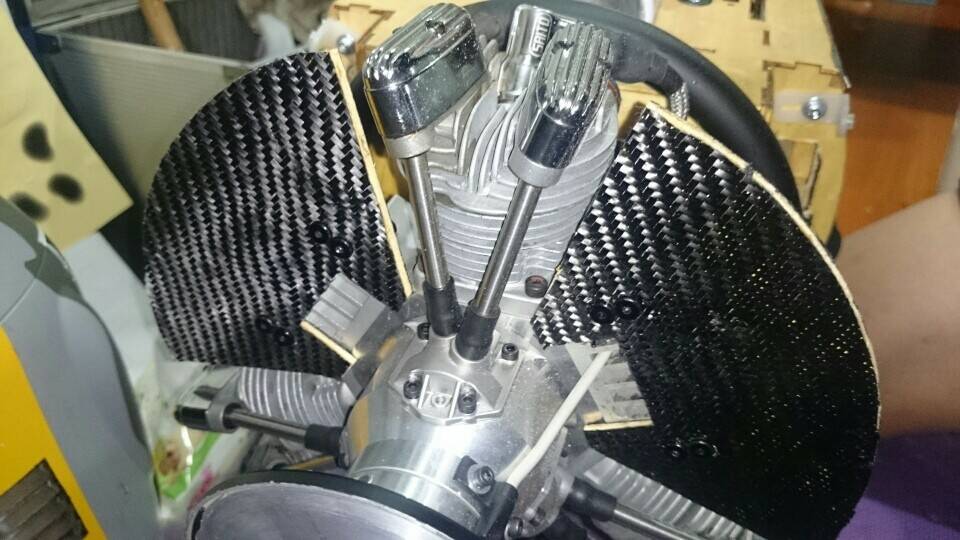

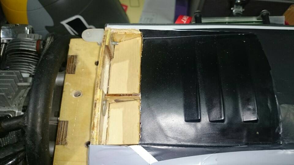

發表於 2015年1月28日 09:56 PM | 顯示全部樓層
這是阿飛建議的散熱方式,大概是這樣。希望能達到100%的功效
固定的方式
固定的方式
正面
正面
散熱孔挖開
散熱孔挖開
散熱孔內在多作導風斜板
散熱孔內在多作導風斜板
相当专业的手法,学习了!  詳情 回復 發表於 2015年1月29日 09:41 AM
