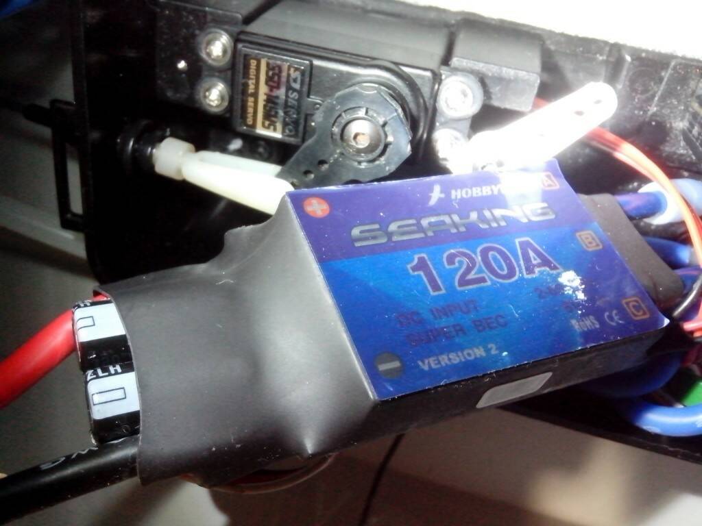

謝kennethsu兄的回應, 我的搭配如圖, 電池因為不想多花錢, 只有行動電源的Li-ion電池4S可以用, 雖吃14.8V但遙控器油門多只輕輕含著而已, 因為慢慢開...希望我是多慮了.  詳情 回復 發表於 2015年1月28日 11:10 AM

謝kennethsu兄的回應, 我的搭配如圖, 螺旋槳直徑約3.3公分.
發表於 2015年1月28日 02:22 PM | 顯示全部樓層
看起來是大西洋號....
起因應該是高壓低速效率不好.引起高溫
就像是法拉利.從頭到尾只用一檔再開車
買個7.4v 電池裝上去.應該啥問題都解決嘞

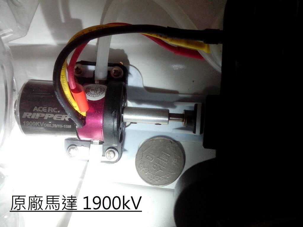

大西洋號原廠電變40A, 你用120A的, 只要水冷正常, 用慢速跑掉一顆電池應該也還好, 我是用11.1V的電池, 50A的電變, 只用50%的油門跑5分鐘, 馬達和電變摸起來只有溫溫的, 連跑兩顆電池的溫度摸起來也差不多
