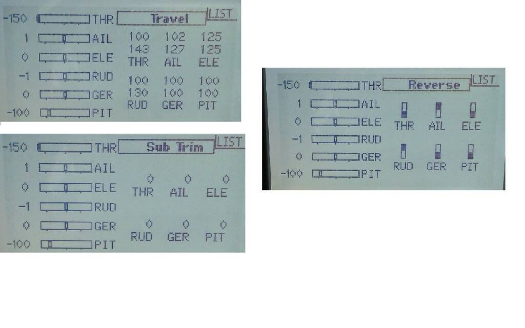

請問你是用那款遙控器 可以告知其設定嗎 , 我有新買  Spektrum DX6 2.4G遙控器 有對好頻 但不能解鎖
所以要參考看看 謝謝
我用的是dx9 你是dx6 不知同不同..我是開飛機模式對頻 ...(對頻時要先把所有行程量放大到120以上 對頻才能解鎖 ,,,我是日本手.油門最下方向舵往內 (右) 就解了 , 方向舵往(左) 副翼往左, 或往右 就是模式(藍燈,無燈)  詳情 回復 發表於 2015年3月4日 01:39 PM
所以 ...
我用的是dx9 你是dx6 不知同不同..我是開飛機模式對頻 ...(對頻時要先把所有行程量放大到120以上 對頻才能解鎖 ,,,我是日本手.油門最下方向舵往內 (右) 就解了 , 方向舵往(左) 副翼往左, 或往右 就是模式(藍燈,無燈) 有所不同喔 , 最好用藍燈不然會很飄(用來玩翻轉的)

我有試過了 還是不行 我的dx6是美國手 我的設定如下 是否可給我 你的設定 參考 謝謝
你只調到 上..行程量 (最小都沒調到 要一起調) 方向也一樣....副翼也是 ......  詳情 回復 發表於 2015年3月4日 02:17 PM
發表於 2015年3月4日 02:17 PM | 顯示全部樓層
本帖最後由 tingryu 於 2015年3月4日 02:31 PM 編輯
heyi1010 發表於 2015年3月4日 02:10 PM
我有試過了 還是不行 我的dx6是美國手 我的設定如下 是否可給我 你的設定 參考 謝謝 ...
你只調到 上..行程量 (最小都沒調到 要一起調) 方向也一樣....副翼也是 ......  不是中立點xd
.......是舵機的行程 你開直升機的 ..模式= =" 才會有pit試試看用 飛機模式  控沒說明書嗎??
因為它要有中立點才能解鎖 ....(直升機會3個舵機會連動 以控pit  所以油門一加 就不在中立點也會解不了控!如果還不行我在拍我的dx9設定給你試看看吧 ! (目前人在外面)
