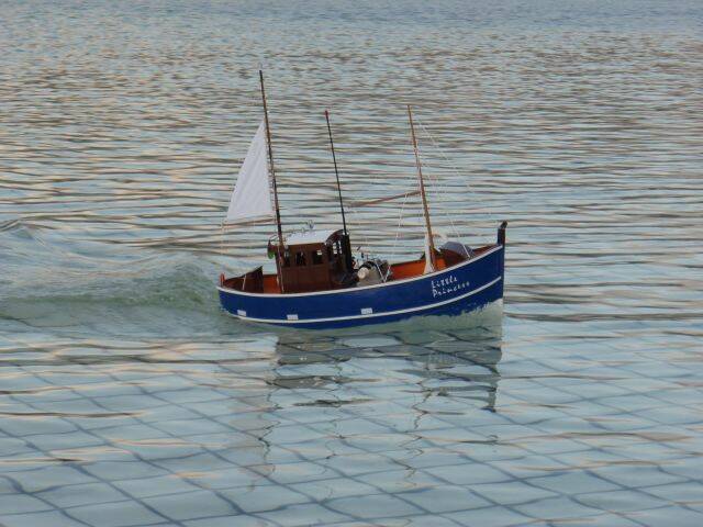

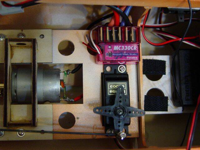

電變是『富他爸』的,不是很貴因為我忘了,組裝超簡單,我是裝燈搞很久,翻船原因有二,第一、當天風很大,船尾有帆,加上操船者不是我,以高速轉彎,又加上剛好一陣側風,就...翻啦。第二、重心太高,我將兩顆串連後一顆放在船頭,就穩很多了!!哈哈

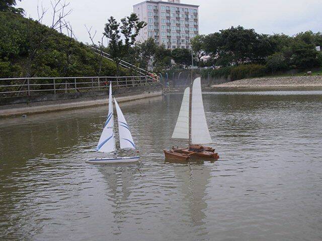

發表於 2006年12月28日 08:25 PM | 顯示全部樓層
真漂亮的船ㄚ~
真漂亮的水池ㄚ~
