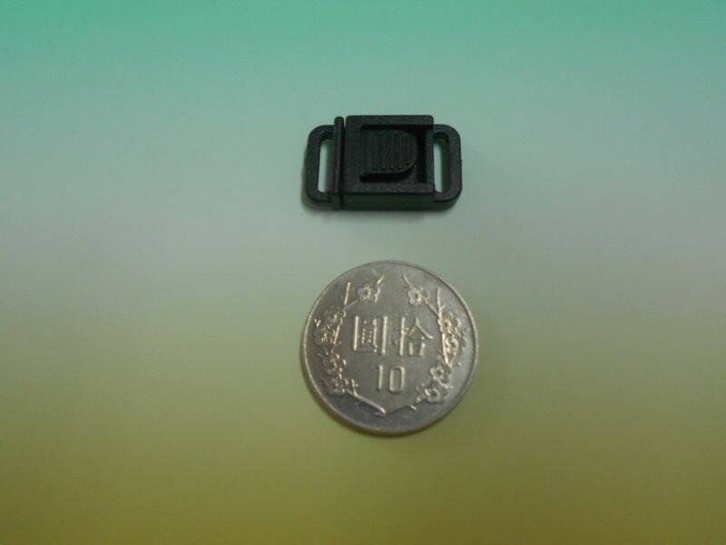

沈同學 發表於 2015年1月6日 10:02 PM
用啥改?這我就不懂了!
上面這個如果再不行
就是要用成快拆3PIN插口了

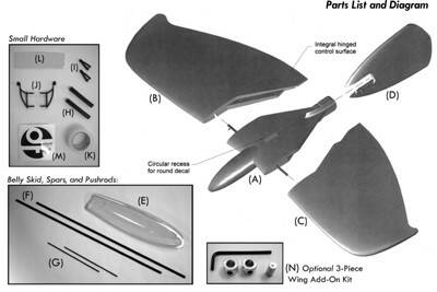

 樓主| 發表於 2015年1月6日 11:06 PM | 顯示全部樓層
這張給你參考
有看..沒有懂!哈哈 最簡單的方式應該是埋一個輪檔進去兩翼直鎖最快  詳情 回復 發表於 2015年1月6日 11:16 PM
發表於 2015年1月6日 11:16 PM | 顯示全部樓層
有看..沒有懂!哈哈

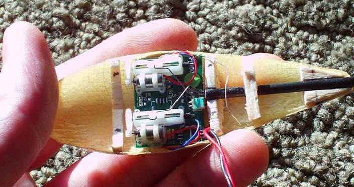

 樓主| 發表於 2015年1月6日 11:24 PM | 顯示全部樓層
沈同學 發表於 2015年1月6日 11:16 PM
有看..沒有懂!哈哈
看不懂沒關西~弄塊911機板含伺服器
還有遙控器給我搞台這個~我就讓你看得懂 正缺中
你要的我都有,就是搖控器無法借你,地址給我明後有空給你寄過去!  詳情 回復 發表於 2015年1月6日 11:28 PM

 樓主| 發表於 2015年1月6日 11:33 PM | 顯示全部樓層
沈同學 發表於 2015年1月6日 11:28 PM
遙控器通用嗎?我是怕我網路分開買 機板跟遙控器 買來卻無法對頻...
你知道的 我不玩直升機 雖然買整套911沒多少銀兩 但也是買來拆機板而已
感覺不妥當
你圖1的小電滑是DSM2的接收,你的DEVO7E都刷過機了,協議改DSM2/X就能用了 911的接收你要買顆高頻頭焊上控器就能用了,協議選擇V202  詳情 回復 發表於 2015年1月6日 11:43 PM
