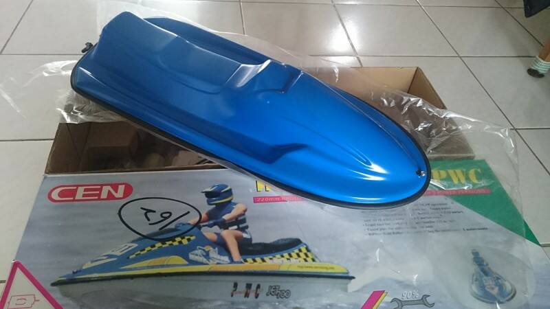

CEN wave shark 水上摩托車
原廠電裝使用外部螺旋槳,預計改28mm JET DRIVE 使其像真度提高。
原廠規格如下:
Length: 720mm (28.35")
Width: 260mm (10.24")
Height: 330mm (12.99")
Screw D40x1.6
Power: motor 550/775
Weight: approx. 2.00kg (4.44lbs) / 2.50kg (5.56lbs)

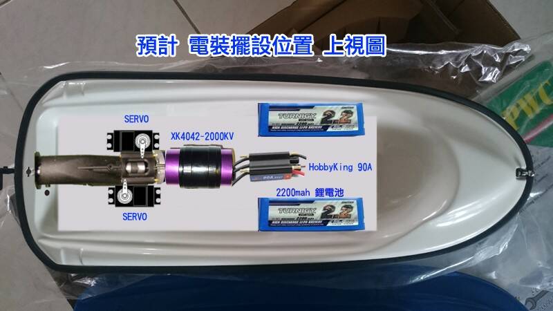

二、預計電裝配置如下:
電裝側視圖:

三、電裝規格
無刷馬達 XK4042-2000KV + 28mm轉40mm轉接頭 (國外用於KMB JET DRIVE 有不錯的速度)
Max Amps: 58A
Max Volt: 11.1V
Max Watts: 645W
Rpm/V: 2000kv (21T)
Resistance: 0.0180 ohms
No-load Current: 0.9A(7.4V)
Dimension: 39.8mm x 42.2mm
Mounting hole depth: 4mm
Length of extend Shaft: 15mm
Shaft diameter: 5mm
Weight: 211g
水冷電變: HobbyKing 90A
規格: 有倒車
恆定電流:90A
突發電流:120A
電池:2-6S Lipoly 7.4v~22.2v
BEC:5.5V / 4A
冷卻方式:水冷
尺寸: 87×38×22mm
重量:105克
鋰電池: 3S 2200mah X2 沿用原來電直用電池
SERVO: 9g HS-65MG Mighty Metal Gear 原來電直用

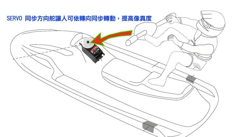

水上摩托車握把下方加裝SERVO同步方向控制SERVO,讓人偶可依據轉彎方向同步移動。

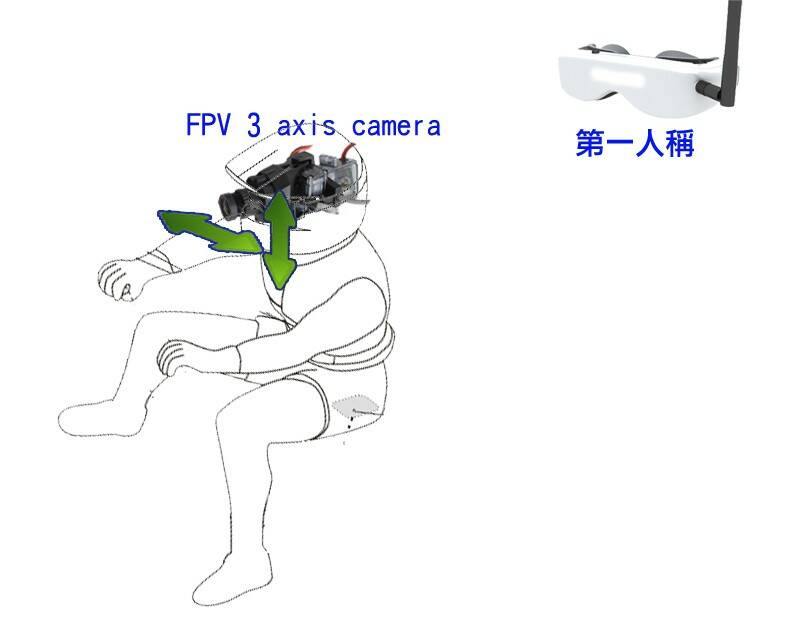

五、FPV 把以前飛機用3軸camera放到人偶頭部,讓人偶頭可上下左右轉向。嘗試第一人稱控制。
期待能讓CEN wave shark 更像真!!
