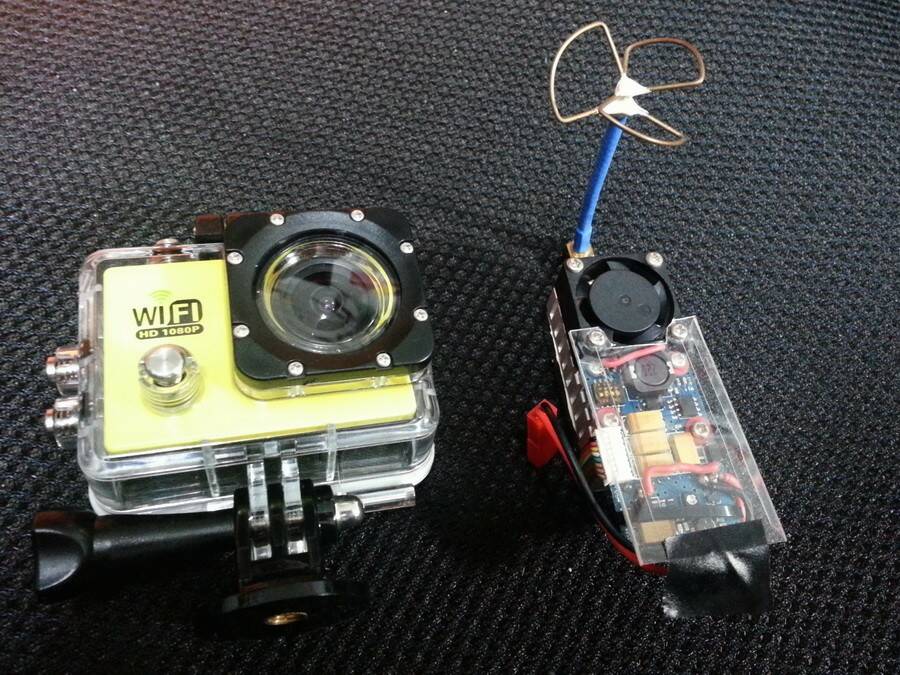

IMG_1821_調整大小.JPG IMG_1823_調整大小.JPG IMG_1822_調整大小.JPG 20150105_2150151.jpg IMG_1827_調整大小.JPG
我也來用一台摩托船殼來改裝,船底挖洞,船後側挖洞,放入噴桶,改造板,玻纖布,矽利康
等材料處裡縫隙
電裝方面用2顆1kg左右拉力的伺服,540碳刷馬達,320A電變,6動板控
利用噴桶的吸力製作馬達水冷
上方把手處加裝防水盒和攝影機
左後方加裝圖傳天線
右前方加裝一個6kg伺服, 3D列印一個長鉤子,有後退功能可當救援船
就可以來去金龍湖噴噴了

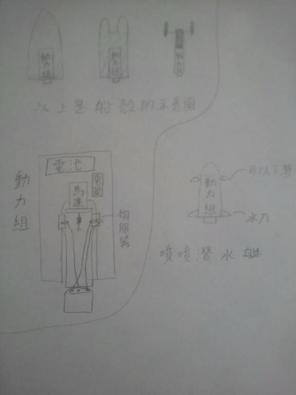

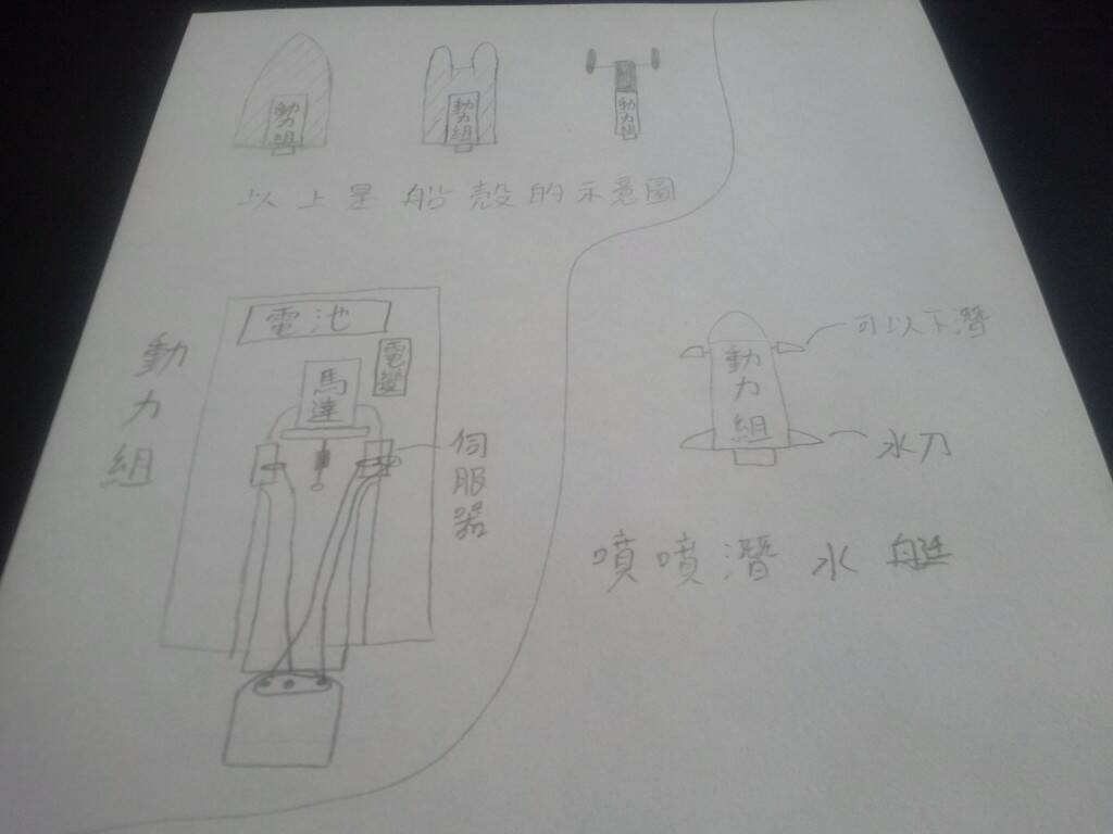

發表於 2015年1月9日 03:31 PM | 顯示全部樓層
本帖最後由 b951453 於 2015年1月9日 03:44 PM 編輯
目標
是用噴筒做一組動力組
動力組當中含有 噴筒 馬達 伺服器 接收器 電池 水冷組(沒畫出來).......
用途 只要將電池接上,再選一個船殼插上動力組就可以下水了右邊是之前看到有人做過可以下潛的噴噴,想順便做一個船殼(簡單畫的)
動力組的外殼和船的材料應該是厚的牛皮紙板加三秒膠(硬化)防水膠
