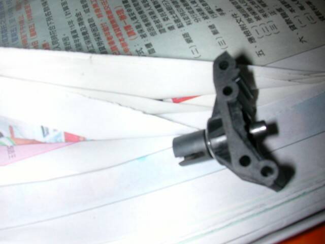

請看我附的示意圖~
接杯如果用原車附的培林(5x10nn厚4mm)裏外會各有約1mm間隙
所以外面那顆改用5x10厚5mm,再以5x8mm的墊片去調整。
這車的情況是~用來卡住小傘齒的2x8mm插銷兩頭尖端處,都出現磨損(有很清楚凹痕)
因此;當接杯高速轉動,在貫性作用下(注意;接杯並非完全卡死,前後尚留有約0.5mm活動空間)
接杯會向外移,這時已出現磨損的傘齒插銷滑出,所以動力無法傳至後輪。
(這點我在用手轉動不接電源就發現;當手輕轉,正好又讓插銷滑入傘歯凹槽,但一接電運轉又滑掉)
我已改把墊片0.5mm放在傘差那頭(限制接杯移動量)這樣應能防止插銷在磨損情況下;再次滑出
同時也順道把插銷換一支新的。(還好手邊剛好有那麼101支2x8mm插銷)
這車我花不到1小時就解決(只拆後面整個總成三根螺絲+差速蓋子2根~簡單許多)
並不是我比較會,只能說幫你修的店家~不用心!
個人建議事項:
1.買包2x8mm插銷回來;以備不時之需
(因插銷跟傘齒並不是完全密合,你每一次按油門都會施加壓力;打着、撞着,不久即造成插銷磨損)
(這無解;因插銷無法換厚一點例:2.1x8mm,因為較厚插銷它沒法穿過接杯的孔位)
2.輪胎儘量不要用比原廠的大,這會加速上面第一點問題的發生;包括其它動力傳輸的部位。
