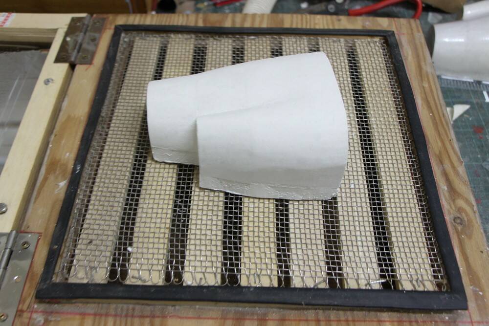

機頭罩模子  完成
測試成型  還算滿意
機頭罩模子
機頭罩模子

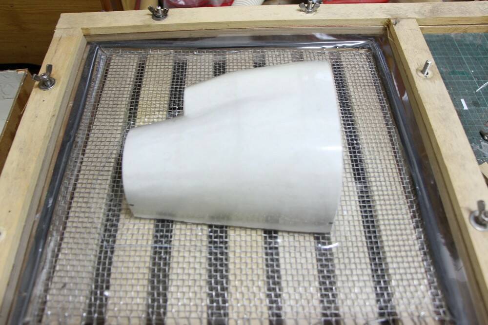

成型中
成型中

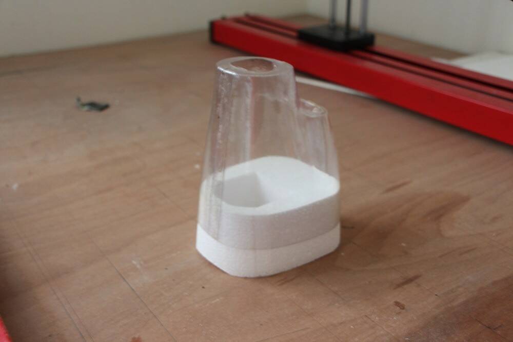

試組
試組
完成品
完成品

您是灌石膏模,再真空成型嗎?
是的 用石膏做模子  詳情 回復 發表於 2015年3月3日 10:48 PM
