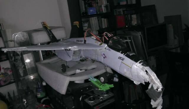

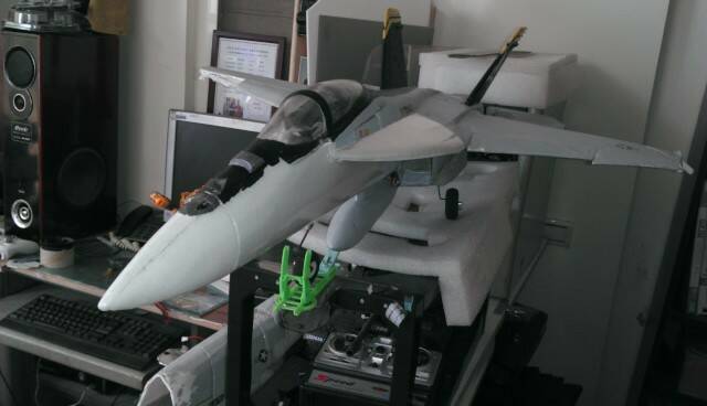

看洞的大小,原則上紙粘土都只用水沾補抹平,洞太大會像上次說的,把破洞周圍按照實機的蒙皮分線形狀切下,通常是常是長方形,邊緣切45度像山坡,切一片同形珍珠板邊緣削45度斜面在下,最好邊緣削到接近紙的薄度,這樣貼上幾乎無明顯接縫,稍微用細砂紙磨平可能連紙粘土都用不到! IMAG1965.jpg
前一天撞鐵絲牆
隔天就修好機頭
上次做的油彈我放兩個220mah 3s的電池去壓它也沒扁掉,可見它的致密度!
我的機子都只有64mm導風扇等級,如果你是做大機子表面最好要包透明或有色膠帶會有很強的抗張力,型版上網找紙飛機的展開圖去放大調尺寸來用,不然用月曆紙去包你的機子描版型也可以,以後撞傷不猶豫的剝下重貼就好,這樣不必去修小洞,一次更新是我的做法。
導風扇機頭通常是電池載點,分離式好像很難,二戰機機頭要承接馬達拉力,通常只分離主翼,機頭我不敢這樣做,參考一下而已,也許你已經克服了!
