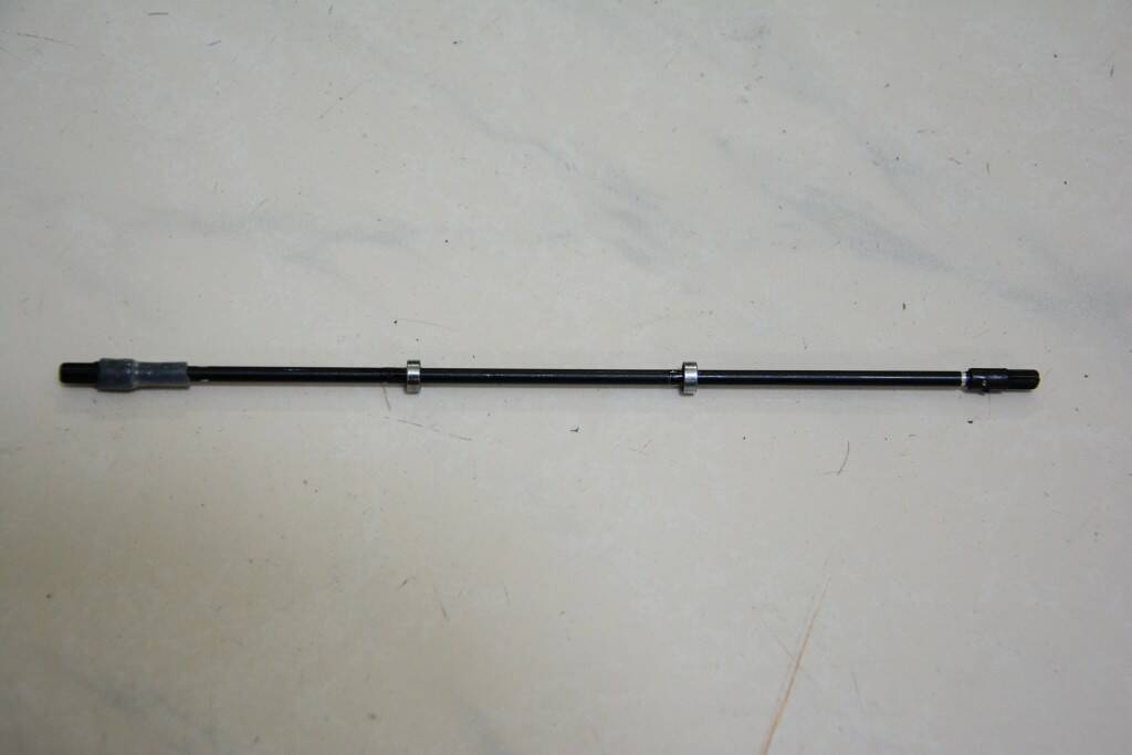

  發表於 2015年4月24日 09:19 AM
請問天殘大,尾傳動軸要如何把前後兩端拆下,小弟每次拆下後尾傳軸就裂開。  詳情 回復 發表於 2015年4月24日 08:02 AM

發表於 2015年4月24日 08:02 AM | 顯示全部樓層
天殘 發表於 2015年4月22日 09:21 PM
改馬達與k爸後,比較不會摔機,瞬間動力夠,風大要救機很容易,非常棒,又噴又好飛,主槳可上160MM大槳也不會造 ...
先把金屬插梢敲開取出,再用火加熱靠近塑膠十字頭的金屬尾軸,即可輕易敲出塑膠十字頭.  詳情 回復 發表於 2015年4月24日 08:03 PM
 樓主| 發表於 2015年4月24日 08:03 PM | 顯示全部樓層
lkk123456789 發表於 2015年4月24日 08:02 AM
感謝天殘大提供心得。  詳情 回復 發表於 2015年4月26日 03:08 PM
