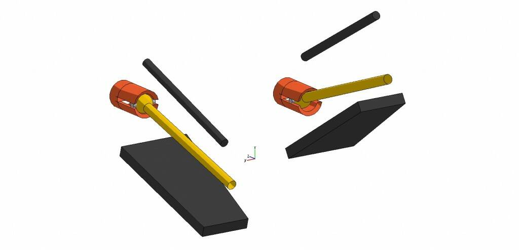

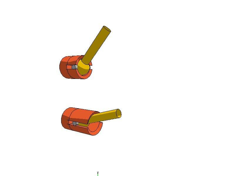

個人覺得會不會是被狗骨拗斷的? 接杯做的這麼長,或許有可能被狗骨打到,特別是單腳下跳台的時候?

大大真是專業 ~ 還特地畫出來 !! 不過因該不是這樣 ~ 因為狗骨不會中間部分不會摸到接杯 ~~  詳情 回復 發表於 2015年3月27日 06:41 AM
嗯嗯~~ 因為正常來說,接杯設計的這麼長感覺上是比較奇怪.... 而且車子有差速效應,動力會從抓地差的輪子流掉,剩下的動力要把接杯"扭斷"~ 除非是差速油非常濃,或是動力大的非常誇張才有可能~ 但,若是狗骨與接  詳情 回復 發表於 2015年3月27日 08:57 AM
發表於 2015年3月27日 08:57 AM | 顯示全部樓層
lance0925 發表於 2015年3月27日 06:41 AM
但,若是狗骨與接杯的角度不好,甚至是有干涉。
只要一次跳台沒跳好就可以彎狗骨甚至是斷接杯了~
所以小弟我才會覺得可能是狗骨打斷的~ 參考參考啦~ 沒有絕對~  ^^

還有一點可以檢查一下哦~ 用手去壓擺臂,看避震器壓縮到底,擺臂到上死點的時候,狗骨是不是有往接杯裡面縮。有些車子的懸吊幾何設計不太好,加上擺臂如果又不夠硬,避震行程用完就會彎狗骨,像是禾寶的TT10就是最明顯的一個例子~ 但不一定這台車也是這樣啦.... 提供給您參考
